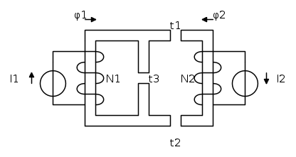

visto che questo esercizio in particolare mi dava problemi, ho provato anche con altri e credo di aver capito che la cosa che mi manda in "crisi" è la presenza del ramo privo di resistenze.
parlando sempre di mutua induzione e flussi concatenati:
il cui circuito equivalente è:
è giusto in questo caso scrivere:
\frac{\mathfrak{R_{1}R_{2}}}{\mathfrak{R_{1}+R_{2}}}\phi _{1}=\mathfrak{R_{1}}\phi_{21}

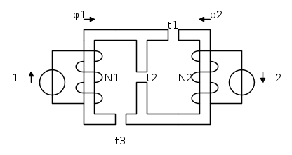

altro esempio:
il circuito equivalente sarebbe:
\frac{\mathfrak{R_{3}(R_{1}+R_{2})}}{\mathfrak{R_{1}+R_{2}+R_{3}}}\phi _{1}=\mathfrak{(R_{1}+R_{2})}\phi_{21}

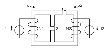

penultimo caso:
il circuito equivalente è:
\frac{\mathfrak{R_{3}(R_{4}+R_{5})}}{\mathfrak{R_{3}+R_{4}+R_{5}}}\phi _{1}=\mathfrak{(R_{4}+R_{5})}\phi_{21}

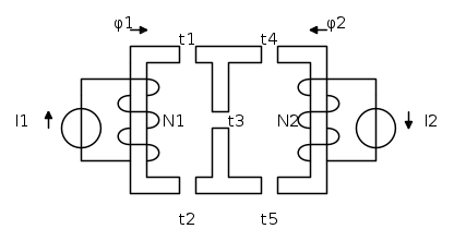

ultimo esempio:
il solito circuito equivalente è:
e in questo caso dovrebbe risultare:
\frac{\mathfrak{R_{3}R_{2}}}{\mathfrak{R_{2}+R_{3}}}\phi _{1}=\mathfrak{R_{3}}\phi_{12}

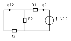

ora... nel nostro caso abbiamo:
con circuito equivalente:
come si comporta il flusso dato che c'è un ramo in cortocircuito?
(spero di non aver fatto troppi errori e una domanda troppo idiota)

Messaggioda Foto Utenteadmin » 22 set 2012, 15:44
\frac{\mathfrak{R_{1} \cdot 0}}{\mathfrak{R_{1}+0}}\phi _{2}=\mathfrak{R_{1}}\phi_{12}
\to \phi_{12}=0
PS: in tutte le espressioni precedenti inoltre devi mettere il segno meno oppure modificare la freccia di uno dei due flussi

Messaggioda Foto Utentecarlo86 » 22 set 2012, 15:58
grazie Foto Utenteadmin! l'arcano è risolto!
quindi il coefficiente di mutua induzione in questo caso è uguale a 0!
le altre relazioni che ho scritto, segni esclusi, sono corrette?
