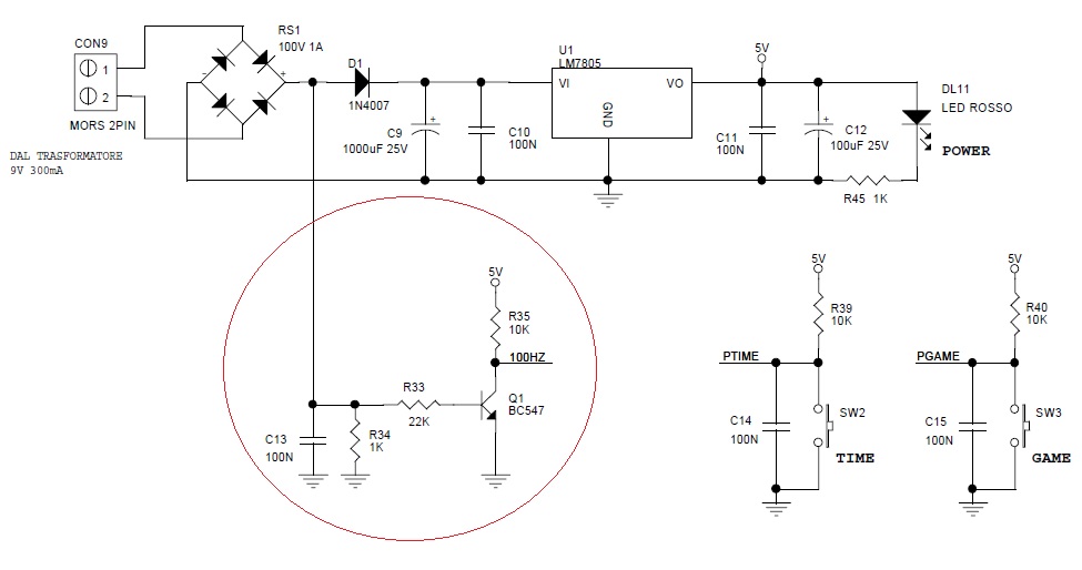

Salve, sto realizzando il circuito di giochi di luci di Sara.sbarra che si trova a questo link:
http://www.electroyou.it/vis_resource.p ... n=RP&id=99
Ho bisogno di un aiuto per una modifica al circuito. Siccome dispongo di un alimentatore che mi fornisce la tensione di 5V volevo eliminare tutta la parte alimentazione...
Il mio problema sta nella parte di circuito che parte subito dopo il ponte di diodi che da il segnale 100Hz al PIC 16f84.
Se elimino tutta la parte alimentazione dove posso prendere quel segnale?

sidro007 ha scritto:Se elimino tutta la parte alimentazione dove posso prendere quel segnale?
Cosa vuol dire? Puoi essere più chiaro? In ogni sul collettore quando l'NPN è spento hai 5V in ingresso sul PIN.

Quel segnale è un'onda quadra a 100 Hz e serve per dare il sincronismo al circuito. La cosa più semplice è generarlo con un oscillatore astabile fatto per esempio con un NE555. Potresti modificare il software ma è di sicuro più complesso.

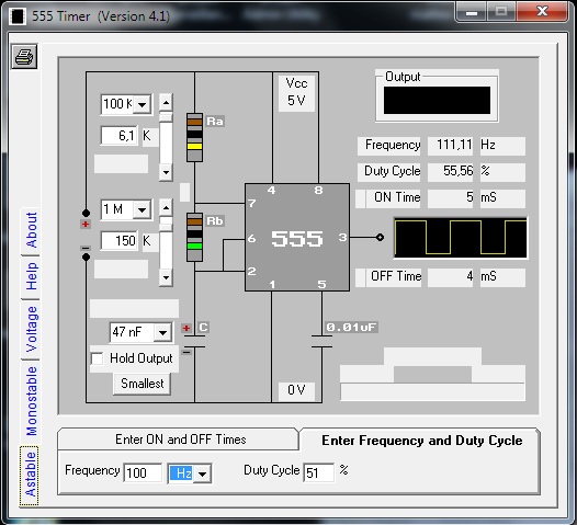

Messaggioda Foto Utentesidro007 » 24 set 2012, 8:29
Scusate se chiedo, ma stò smanettando con le formule e simulatori da ieri sera e non sono sicuro del risultato...
Non avreste i valori di r1, r2 e C per avere un uscita a 100Hz da un 555 con duty cycle 50%?

Messaggioda Foto Utentesimo85 » 24 set 2012, 9:45
Posta i tuoi calcoli. Le formule ce le hai anche sul datasheet.

Se l'alimentatore che hai non e' switching, puoi realizzare il circuito inserito nel cerchio e prelevare (come nello schema) la frequenza dal positivo del ponte.

Messaggioda Foto Utentesidro007 » 24 set 2012, 12:15
L'alimentatore è switching con uscite +/-12 e +/-5 per utilizzo su cabinati e PC.
Con il programmino di calcolo ho attenuto questi dati:
R1=6,1K
R2=150k
C= 47nF
Foto Utentesidro007

Messaggioda Foto Utentemarco438 » 24 set 2012, 13:29
Peccato che resistenze da 6.1kohm non ci siano.
Ti consiglio R1/4.7k , R2/200kohm trimmer, C1/47nF; con questi valori, salvo le tolleranze dei componenti, dovresti avere i 100 Hz regolando il trimmer intorno ai 150.7 kohm .
Se vuoi un minimo di precisione usa trimmer multigiri, altrimenti non riesci ad effettuare la regolazione.
