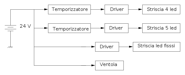

Messaggioda Foto UtenteGatt » 25 set 2012, 16:40
Ok, vediamo se ho fatto bene i compiti in pausa pranzo...poi stasera mi studio anche fidocad in modo da poter integrare con uno schema. :D
Il circuito coi led fissi assorbe 700mA con una erogazione di 22.7V, quindi con questo buck (http://www.led-tech.de/en/LED-Controlli ... 8_119.html) e un alimentatore a 30V sono tutto ciò che mi occorre per costruire il circuito, giusto? oppure sto dimenticando qualcosa? Se così fosse potrei collegare a questo circuito la ventola che simula la brezza diurna... :?
I due circuiti con i led rossi invece, rispettivamente 4 e 5 led necessitano invece rispettivamente di 10 e 12.5 V. Pensavo di prendere un secondo buck e mettere le due strisce di led in parallelo, ognuna con un timer. Sto dicendo un caxxata?

[18] Re: LED, mi serve aiuto...
Messaggioda Foto Utentespud » 25 set 2012, 17:53
Non puoi mettere in parallelo le due strisce con tensioni diverse, la corrente si dividerebbe tra le due strisce e i led non si accenderebbero al massimo, inoltre c'è il problema che non potresti controllarle separatamente con i timer.
Per come la vedo io ti servirebbero tre driver, uno per striscia, e i due temporizzatori andrebbero messi a monte dei driver e non dopo.
Credo che un alimentatore da 24 V possa bastare, fai il calcolo della corrente complessiva che ti servirebbe per tutte le strisce per sapere quanto grosso deve essere.
Da dove viene la ventola?

[19] Re: LED, mi serve aiuto...
Messaggioda Foto Utentespud » 25 set 2012, 18:03
La mia idea è questa.

[20] Re: LED, mi serve aiuto...
Messaggioda Foto UtenteGatt » 25 set 2012, 21:30
Grazie Spud, seguirò il tuo schema :D la ventola è, banalmente, una ventola da PC, questa (M12-S1):
http://www.noiseblocker.de/en/Multiframe120.php
un amico appassionato di modding ne ha ordinate 4, solo che poi ci ha ripensato e ha capito di preferire le magma, della enermax, anche se fanno un po' più casino...de gustibus...
A questo punto ne approfitto e ti chiedo, mi approvi i driver, o pensi che sarebbe meglio un altro modello? Sto dimenticando qualcosa? (tipo dei resistori, per intenderci, mi pare strano non doverli usare, tutte le altre volte (solo 2, lo ammetto) che ho usato dei led c'erano anche quelli)
