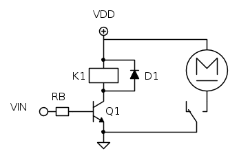

Buongiorno a tutti, vorrei sapere se questo circuito di pilotaggio è corretto, se è corretto vorrei sapere se il calcolo della Rb è corretto?
Ic= Vcc/Rc dove Rc viene misurata
Ic=hFE * Ib ==>Ib=Ic/hFE
Ib>Ic/hfe
Rb=Vin/Ib
L'hFE la prendo dal datasheet, devo prendere il valore massimo o minimo?

Ho usato fidocad, solo che ho salvato come bitmap e non accettava il formato allora ho catturato l'immagine e l'ho postata. La prossima volta rimedierò, perdonatemi; riguardo la mia domanda c'è qualcuno che può darmi una mano? Grazie

Foto Utentepic, qui il tuo circuito allegato come si deve. Clicca su CITA per vedere come è stato allegato con i tag fcd. Il codice tra i tag lo copi selezionando Ctrl-A su Fidocad e lo alleghi qui, sempre tra i tag, con Ctrl-C.
I_\text{C} = \left ( \frac{V_\text{DD} - V_\text{CE(Sat)}}{R_\text{K1}} \right )
I_\text{B(Min)} = \frac{I_\text{C}}{\text{h}_\text{FE}}
I_\text{B} \approx 2 \cdot I_\text{B(Min)}
R_\text{B} = \left ( \frac{V_\text{IN} - V_\text{BE(On)}}{I_\text{B}} \right )
P_\text{D(Q1)} \approx ( V_\text{CE} \cdot I_\text{C} )
