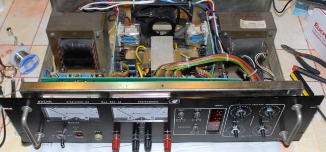

Se a qualcuno interessa, allego lo schema del mio BRS-36 che ho dovuto ricostruire in questi giorni.
Spero non sia un problema se lo schema è in formato PDF e non FidoCad
Saluti,
Diego
BRS-36 in fase di ricostruzione
full_brs_36.pdf
Schema Bremi BRS-36
(78.81 KiB) Scaricato 658 volte

Attenzione che l'L146 è pin to pin compatibile con il µA723 (e sostituti), ma tiene tensioni di ingresso nettamente superiori, 80V invece di 40V. Purtroppo credo che oggi sia quasi introvabile. Qui c'è, ma costa la bellezza di 15 sterline spedizione e tasse escluse http://www.littlediode.com/components/L ... 0965fe8978
Quindi fate attenzione a non danneggiarli ;-)
PS: non so però perché sia stato utilizzato per un alimentatore da 0-30V di uscita, dove non credo che si eccedano i 40V di Vin-Vout, forse per non fare funzionare il µA723 prossimo al massimo delle sue possibilità. Tempo fa l'L146 costava poco di più del µA723 e questo potrebbe spiegare il suo impiego nell'alimentatore in oggetto ;-)

Vabbè, ho riletto tutto ed ho visto che ci sono tensioni rilevate non indifferenti e quindi l'impiego dell'L146 è ampiamente giustificato ;-)
Ed ho visto anche che avevate trovato per l'L146 fornitori più onesti, ammesso che ci siano ancora, visto che è passato un po' di tempo ;-)
