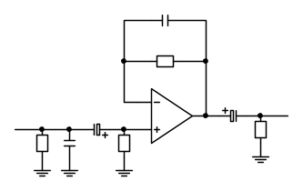

Messaggioda Foto Utentefrancos » 21 set 2012, 18:47
gohan ha scritto: (schema) potrebbe essere ad anello chiuso.
...tipo questo....
Foto UtenteIsidoroKZ nel DS in questo caso, non potevano inserire uno schema chiarificante il modello che hanno utilizzato loro per ricavare i tracciati ?

Messaggioda Foto UtenteIsidoroKZ » 21 set 2012, 23:33
Nel circuito postato la rete RC in retroazione non serve quasi a nulla, perche' non e` attraversata da corrente e non da` nessun contributo alla funzione di trasferimento.
Nel grafico dicono il guadagno dell'operazionale (in realta` e` il noise gain) e basta per capire come sono state tracciate le curve.

Messaggioda Foto Utentefrancos » 26 set 2012, 9:02
IsidoroKZ ha scritto:Nel circuito postato la rete RC in retroazione non serve quasi a nulla,
è un 10 pF perché in realtà ci stavo studiando e ragionando su eventuali ritardi di fase e relative compensazioni.
Sempre riguardo l'impedenza, qui sul mio blog di EY ho postato una tabella delle varie prove che sto conducendo (nei limiti delle mie capacità) , tempo perso o meno ...comunque 'trafficando' con qualche buon libro accanto e un po di pazienza si impara sempre qualcosina sull'impedenza.
