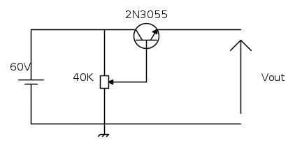

Volevo chiedervi se qualcuno sa spiegarmi il funzionamento di questo regolatore
di tensione. Se possibile vorrei capire anche come sostituire allo stesso
un modello equivalente tipo Ebers-moll od altro per lo studio dello stesso.
Inoltre nella pratica la tensione è comunque presente anche in assenza di carico pertanto
il transistore non funziona da generatore di corrente ma da resistenza variabile credo!
Chiaro è la polarizzazione base collettore la quale è polarizzata inversamente, pertanto tra collettore e base circola solo la corrente di saturazione (bassissima), ma per
la base emettitore? che polarizzazione ha? Insomma come posso legare la tensione
emettitore massa al potenziometro?
Grazie mille

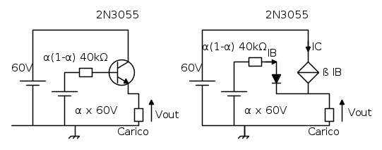

Chiudendo Vout su una resistenza di carico,
la configurazione del transistor è quella nota
come "emitter follower" (cioè Vout segue
la tensione di base, differendo da questa
per la caduta base-emettitore, che dipende
dalla corrente di carico).
Vedi qui.

Puoi fare un equivalente Thevenin del potenziometro, in cui
e` la frazione di resistenza presa dal cursore, con
cursore tutto in basso. Poi se vuoi usare Ebers Moll, o qualunque altro modello puoi farlo. Ad esempio il circuito e` a destra e` quello a pigreco per ampio segnale.
