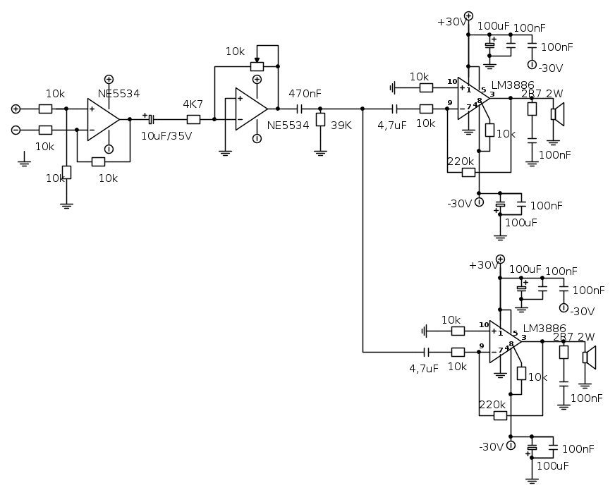

Buongiorno a tutti,
dopo varie prove ho finalmente realizzato un ampli che mi dovrebbe pilotare una cassa con due altoparlanti. Il circuito è quello in allegato
La parte a sinistra è una sorta di preamplificazione con sbilanciatore seguito da un ampli per il controllo del volume; a destra invece troviamo i due LM3886 predisposti a pilotare i due altoparlanti (manca la sezione crossover volutamente).
Ho collegato il tutto e acceso: il circuito funziona, nel senso che se mando un segnale in ingresso questo viene correttamente amplificato, ma ho un disturbo non appena alimento il circuito, anche senza segnale in ingresso. Praticamente l'altoparlante "frigge" non so come spiegarlo, ma sembra il rumore tipico di un problema con una qualche massa.
In più ho provato a mettere a massa il dissipatore degli LM3886T con il risultato di far saltare una resistenza del circuito che da i più 30V. Sembra che sul dissipatore ci siano i 30V di alimentazione dei 3886, è normale?
Disturbo su Ampli DIY

Temo sia normale, si legge nel DS
Bisogna adoperare il Package TF11B per avere il modello isolato.
Riguardo al rumore ... mmm servono maggiori dettagli se metti in cc gli ingressi c'e' ancora?
Link al DS se servisse http://www.ti.com/lit/ds/symlink/lm3886.pdf
BTW, e' un mostro di ampli, puo non essere banale farlo andare al 100%

Mi è venuto un dubbio giusto adesso: questo stesso circuito l'ho prvato su breadboard e li mi funzionava alla perfezione, l'unica cosa che ho cambiato è stato il trasformatore di alimentazione. Quello della prova su breadboard aveva un secondario di questo tipo V-0-V, mentre quello che ho usato adesso è così: V-0,V-0 e non sono indicati i fili di massa e quelli di tensione, quindi ho fatto una prva con il tester e ho collegato come credevo giusto. E possibile che abbia sbagliato a collegare il secondario del trafo e che questo mi provochi il disturbo?
P.S: non c'è differenza tra la versione T e TF a livello di caratteristiche vero? la sola differenza è che uno è isolato e l'altro no, giusto?
Dovresti fornire maggiori delucidazioni sul "come io credevo giusto" se misuri la tensione con il 2 trasformatore deve essere sempre +30 e -30.
Nota importante, sempre nel DS compare la dicitura
Massa del carico (altoparlante) massa del gruppo compensazione in uscita (che non hai) masse degli ingressi e di retroazione devono unirsi alla massa comune (dove entra il centrale delle alimentazioni) attraverso percorsi separati. Circuito di compensazione in uscita(non hai la L) e decoupling locale da 0.1 piu' vicino possibile all'integrato.
Quindi sembra che una breadboard non sia proprio adatta a meno di non osservare scrupolosamente i consigli che riguardano la stabilita' dati nel DS. A occhio ti autooscilla causa layout non rispettato.
I due, isolato e non, sono assolutamente identici. My2cents conviene il non isolato e poi isolare i dissipatori, la resistenza termica se si usa il grasso termoconduttivo (normal grasso con dell'ossido di zinco o altro) e decisamente minore, come insomma hai fatto.

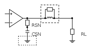

Puoi provare a mettere momentaneamente un 33nF /68nF sui piedini 10 dei lm3886 e vedere cosa succede ?
Non ho ben capito cosa sia la massa del gruppo compensazione in uscita. Io ho la massa del segnale, quella dell'alimentazione e quelle del carico unite insieme. Come ho visto fare in tutti gli schemi trovati in rete.
@francos: Adesso provo a mettere i C come mi suggerisci.
La massa tratteggiata nello schema sotto per CSN, nel tuo caso non hai il gruppo L//R di stabilita' (DS pag. 6).

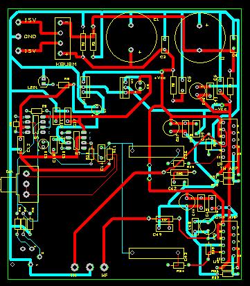

Inserisco un immagine della scheda. Forse il giro delle masse non va bene: e se io riportassi la massa di CSN direttamente nel punto in cui entra la massa del trafo?
- Allegati
- Immagine.jpg (54.52 KiB) Osservato 5170 volte
Ci vuole molta area per le masse, si usa tutto il rame che e' possibile usare.
Poi come detto nel DS le masse del gruppo RC in uscita, il feedback etc ... devono andare separatamente al punto di unione comune (centrale del trafo).
Si spiega il rumore, che sembra una autooscillazione dovuta al layout ....
