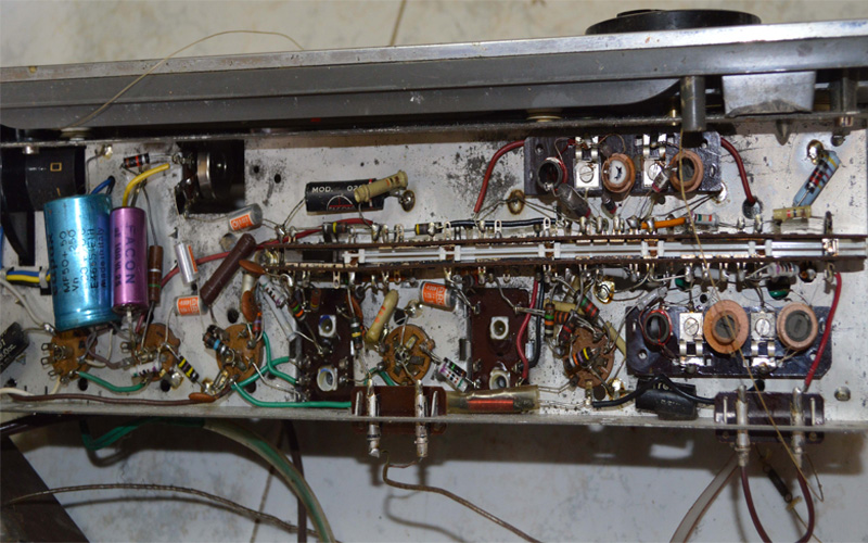

ciao a tutti oggi non sapendo cosa fare a casa ho trovato una vecchia radio con sopra un giradischi a valvole della Mivar, vorrei accenderla ma ho paura che possa succedere qualcosa, ho controllato le valvole sono tutte philips e ne ha 6 potreste dirmi se posso attaccarla alla tensione di casa senza che mi succeda niente. grazie in allegato delle foto
P.s. la radio-giradischi non si accende da più di 25 anni

Messaggioda Foto Utentemrc » 29 set 2012, 15:24
Ciao Foto Utenteimac27.
imac27 ha scritto:potreste dirmi se posso attaccarla alla tensione di casa senza che mi succeda niente.
Ti suggerisco, prima di dargli l' alimentazion, di fargli una revisione accurata.
Per coninciare potresti attuare le raccomandazioni che sono state fatte al seguente thread:
viewtopic.php?f=1&t=38237&p=334898#p334898

Messaggioda Foto Utenteimac27 » 29 set 2012, 15:34
grazie Foto Utentemrc ho controllato i trasformatori e sono a posto ovvero il multimetro in ohm segna un valore, i condensatori non posso misurarli non avendo il capacimetro, le saldature sono lucide e l' isolamento sembra a posto

Messaggioda Foto Utentemrc » 29 set 2012, 16:39
imac27 ha scritto: ..ho controllato i trasformatori e sono a posto ovvero il multimetro in ohm segna un valore...
La prova deve essere eseguita con il trasformatore scollegato.
Poi segui le indicazioni, di cui al thread che ti ho indicato.
imac27 ha scritto:..se posso attaccarla alla tensione di casa..
Devi essere assolutamente sicuro di quello che fai perché con la tensione di rete 230V non si scherza!
imac27 ha scritto:...P.s. la radio-giradischi non si accende da più di 25 anni...
imac27 ha scritto:i condensatori non posso misurarli non avendo il capacimetro
I condensatori devono essere verificati assolutamente. Oppure li devi sostituire.
perché dopo tanti anni sicuramente gli elettrolitici si saranno seccati e gli altri molto probabilmente si saranno alterati.
Devi valutare se ne vale la pena.

Messaggioda Foto UtenteLelettrico » 29 set 2012, 17:45
E' gia' stata riparata a occhio e croce. Se infili e non fuma niente ....
I condensatori puoi vederli anche con il tester e basta.

Messaggioda Foto Utenteimac27 » 29 set 2012, 19:39
ragazzi, alla fine non sono ho resistito così ho fatto mettere la presa a mia zia, ho attivato il giradischi; gira, poi ho messo un 33 giri e si sente, però c'è un problema forse perché le valvole non si sono riscaldate o forse perché è un po' vecchiotta fatto stà che il volume non si alza, comunque anche girando la manopola ho sempre paura che possa succedere qualcosa (scossettina), i consigli per un "rinnovo" sono ben accetti. grazie mille a tutti
