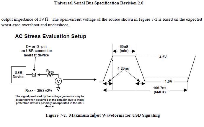

L'unica cosa che mi da da pensare sono quei due diodi zener sulla parte di connessione USB, io ne ho da 2,7V invece che da 3,6V, volevo sapere a cosa servissero per capire se un valore di Vz inferiore pregiudicasse il funzionamento del tutto.
Se ho ben capito la domanda :?: o alimenti il micro a 3.6 o abbassi D+ D- a 3.6 visto che l'USB li vorrebbe.
Quindi ci vogliono, credo che commuti anche a 2.7 ma in ogni caso dipende dal tuo host :roll:

Messaggioda Foto UtenteLelettrico » 30 set 2012, 11:43
Foto UtenteOrso71 ma :?: mi spieghi cosa centra con il topic :?:
Io francamente sono andato a vedermi le specifiche USB 2.0 pdf ma lo stesso pdf lo trovi un po ovunque.
Umilmente riporto le condizioni WORST (cioe' al peggio)
Si vedono gli over undershoot massimi, 4.6 e -1.0 (negativa)
Ecco perche' lo "zeneraggio", in un senso al massimo 3.6 (OK) nell'altro al massimo -0.6 (ancora OK mentre -1 probabilmente da qualche fastidio).
Ora per il topic segnalato da Foto UtenteDADO91 dove con le pull-up va a 5 ... sinceramente posso solo indovinare come sia l'host che abbia un saturatore interno. Mi sembra anche di aver visto dei DS che lo citavano, ma questa e' un'altra storia.
Quindi a mio parere gli Zener ci vogliono, vedo dalla specifiche di traslatori di livello (USB e' differenziale :arrow: D+ -(D-) e a volte puo essere anche bipolare a -1 V nelle condizioni di stress) che il valore 2.7 e' un valore LIMITE.

[20] Re: Zener su interfaccia USB-micro, a cosa servono?
Messaggioda Foto UtenteOrso71 » 30 set 2012, 12:06
Per Foto UtenteLelettrico
Quello che mostri nella figura allegata è il setup di test per provare la porta. Il dispositivo viene stressato oltre il limite normale per avere margine di sicurezza. La tensione di prova è (-1 - 4.6 V) perché la sorgente lavora nell'intervallo (0 - 3.6 V).
La figura che hai inserito non indica che il segnale USB varia tra quei due limiti. La V_{OL} e la V_{OH} sono specificate in una tabella apposita dove trovi i valori che ho scritto sopra.
Se la linea è perfettamente terminata non ci sono tensioni superiori a 3.6 V e non serve alcun diodo Zener (nessun prodotto USB di serie li utilizza). Se però lasci la linea non terminata come in [1] si genera l'onda riflessa che si somma con segno a quella diretta presentando al lato ricevitore una tensione minima di -3.6 V e una massima di 7.2 V. Se la linea è terminata in modo non perfetto si ha una situazione intermedia. Il test dal quale hai prelevato quella figura è fatto proprio tenendo conto che la terminazione lato ricevitore non sarà perfetta e quindi si avrà un certo grado di sovra e sotto elongazione che viene considerata circa 1 V massimo. (3.6 + 1) e (0 - 1). Se non si termina la linea come in [1] le sovra e sotto elongazioni saranno molto più consistenti e dovranno essere in qualche modo controllate. I diodi Zener proposti hanno questa funzione che svolgeranno in modo barbaro, ma svolgeranno comunque.
