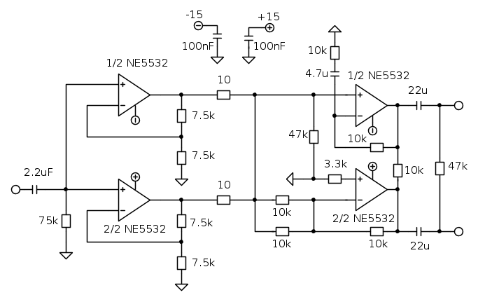

Messaggioda Foto Utentefrancos » 1 ott 2012, 18:13
....certo, in campo audio;
un trasformatore supporta differenze di modo comune che possono arrivare a migliaia di volt
si, il concetto è chiarissimo.
Prendendo spunto dal tuo e cercando di semplificarmi la vita ho disegnato questo...

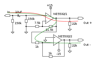

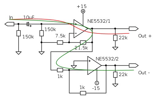

[12] Re: Da -10dBV a +4dBu
Messaggioda Foto UtenteLelettrico » 1 ott 2012, 19:27
Beh :-M
Il circuito funziona, sono pero' diversi i tempi di propagazione (li ho segnati in rosso e verde - speriamo che si veda). Il lato - risulta in ritardo rispetto al +. Intendiamoci, ti porta distorsione questo e' chiaro, pero' un trasformatore per quanto buono distorcerebbe 100 volte di piu in### :-k
Ehm ...
Per quello ci sono degli OP bilanciati in uscita, certo costano.

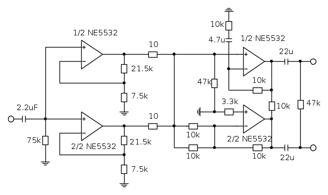

[14] Re: Da -10dBV a +4dBu
Messaggioda Foto Utentefrancos » 2 ott 2012, 10:54

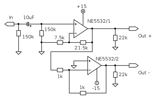

Foto UtenteLelettrico la tua pulce nell'orecchio mi ha spinto ad approfondire, ho trovato su questo forum uno schema di Foto UtentePiercarlo, attingendo alle mie esili finanze prenderei il secondo NE5532, copiando lo stadio di ingresso da un testo di D. Self e quindi accorpando il tutto ho disegnato questo con Fidocad; quindi ho un ingresso con impedenza media e amplificazione necessaria all'applicazione, lo stadio copiato da D. Self ha abbattuto seppur di poco il rumore (3dB) e infine esco in bilanciato con lo schema di Piercarlo, spero sia tutto corretto, attendo un tuo intervento o eventualmente di Piercarlo :-)

[15] Re: Da -10dBV a +4dBu
Messaggioda Foto UtenteLelettrico » 2 ott 2012, 11:44
Questo si che va bene :!: Controlla pero' le 2 10 K in parallelo (o ce' una connessione di troppo)
Grande Foto UtentePiercarlo =D>
Magari cambia le terre con il triangolo 0V e aggiungi i +15 e -15 e sei a cavallo.

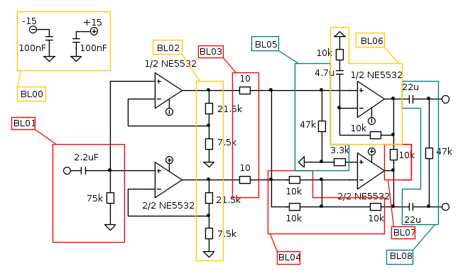

[16] Re: Da -10dBV a +4dBu
Messaggioda Foto Utentefrancos » 2 ott 2012, 12:54
Analizzando lo schema blocco per blocco condivido quello che io riesco a vedere e capire, il resto mi è ancora purtroppo ignoto.... :(
BL00 = Alimentazione
BL01 = Stadio di entrata
BL02 = Stadio di guadagno
BL03 = Miscelazione
BL04 = Guadagno
BL05 = Ignoto :cool:
BL06 = Guadagno (il condensatore da 4.7 uF è da riportare nel BL02 prima delle 7.5K ?)
BL07 = Ignoto :cool:
BL08 = Stadio di uscita

[17] Re: Da -10dBV a +4dBu
Messaggioda Foto UtentePiercarlo » 2 ott 2012, 13:09
Lelettrico ha scritto:Beh :-M
Porta distorsione alle alte frequenze per via dei ritardi differenti ma, prima di fasciarsi la testa per così poco, è meglio verificare l'entità della distorsione, tenendo conto che comunque, a causa del venir meno del guadagno di anello, gli operazionali già di loro non è che facciamo sempre bella figura ad alta frequenza. I ritardi comunque, volendo, si possono compensare "sprecando un ulteriore operazionale come semplice inseguitore di tensione ma le distorsioni ad alta frequenza degli stessi rimangono comunque lì a "rompere". Insomma, in elettronica niente è regalato... soprattutto in circuiti che, pur di "bassa frequenza", devono in ogni caso coprire tre decadi tonde. E se ci si pensa un momento non è proprio una cosa da nulla! :-)

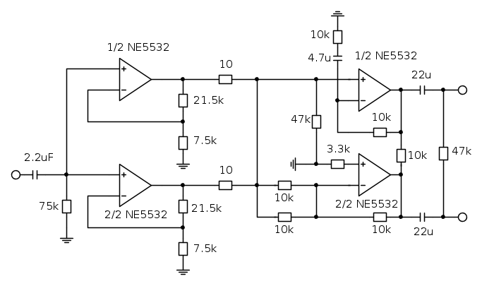

[18] Re: Da -10dBV a +4dBu
Messaggioda Foto Utentefrancos » 2 ott 2012, 13:49
Ho corretto il guadagno, non mi ero accorto che lo schema amplificava troppo.

[19] Re: Da -10dBV a +4dBu
Messaggioda Foto Utentefrancos » 2 ott 2012, 14:07
Mi esprimo in mV.
Volendo togliere circa 50 mV al guadagno complessivo in uscita come faccio ?
Foto Utentefrancos
35 3 7
Messaggi: 284
Iscritto il: 30 mar 2012, 13:11
[20] Re: Da -10dBV a +4dBu
Messaggioda Foto UtenteLelettrico » 2 ott 2012, 15:04
Premessa: ricontrolla lo schema per via che vedo due R da 10 K in parallelo secco :?:
Per aumentare diminuire mmmm partitore controreazione, ma lasciali stare i 50 mV. I trasformatori sballano piu di cosi. Meglio avere qualcosa in piu' e abbassare il volume che non avere a sufficienza e non avere piu volume.
