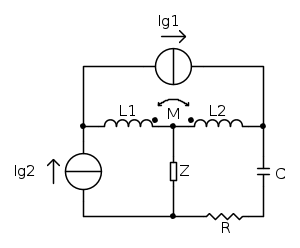

Salve ragazzi, avrei un problema con questo esercizio:
Determinare il valore di Z in modo che la potenza da essa assorbita sia massima, nonche il valore di detta potenza.
% MathType!Translator!2!1!LaTeX.tdl!LaTeX 2.09 and later!
\[\begin{array}{l}
C = \frac{1}{{12}}F\\
L1 = L2 = 3H\\
M = 2H\\
R = 2\Omega \\
I{g_1}\left( t \right) = I{g_2}\left( t \right) = 5\cos \left( {2t + \frac{3}{4}\pi } \right)A
\end{array}\]% MathType!End!2!1!
Come dovrei operare?

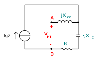

cicciospi ha scritto:Come dovrei operare?
Riducendo la rete che insiste sui suoi morsetti con Helmholtz-Thevenin ed uguagliando Z alla coniugata dell'impedenza equivalente associata che, visti i valori dei parametri circuitali, può essere facilmente dedotta dalla semplice ispezione della rete ... senza "calcolo ferire". ;-)
Per la VHT serve invece una sola, semplice, moltiplicazione.
BTW nelle formule l'unità di misura in carattere dritto
non\quad 3H\quad ma\quad 3\,\text{H}

Mi potresti spiegare perché non consideri Ig1, L1 e l'induttanza mutua fra i due induttori?

cicciospi ha scritto:... perché non consideri Ig1, L1 e l'induttanza mutua fra i due induttori?
Perché i due GIC sono uguali.
