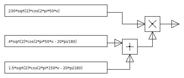

Salve a tutti,
Chi mi da qualche idea su come posso programma con labview la misura della potenza istantanea in regime non sinusoidale? In particolare non riesco a inserire le armoniche di corrente e di tensione.
Grazie.

[6] Re: Labview
Messaggioda Foto Utenterini » 29 set 2012, 0:23
allora io farei cosi, ad esempio aggiungerei una terza armonica nella corrente

[8] Re: Labview
Messaggioda Foto Utentedelgrosso » 3 ott 2012, 19:36
Visualizzata la potenza istantanea per ricavare la fondamentale, l'ampiezza è pari a l'ampiezza del segnale generato?
