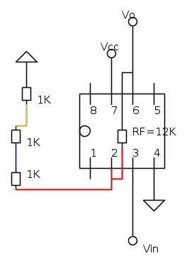

Non riesco ad amplificare un segnale proveniente da un segnale, o meglio lo amplifico ma il guadagno è diverso da quello che dovrebbe essere;
utilizzo un oamp ua741 in configurazione non invertente con G=5, tuttavia nonostante il segnale di ingresso sia di 200mV, l'uscita anzichè essere di 1V è di 2.6V...
ecco come ho effettuato i collegamenti sulla breadboard
i collegamenti dello stesso colore indicano, che i morsetti i reofori delle resistenze sono sulla medesima pista della breadBoard

Sei sicuro del valore dei resistori? Li hai misurati con un tester?
Con che tensione alimenti il circuito?

la tensione di alimentazione varia da 3V a 6V a seconda della carica della batteria,
precisamente ora la tensione è 4.3V, ho sostituito la resistenza da 12K con una da 4.5K e la Vou=4V, rinserendo quella da 12K ora la Vout=4V

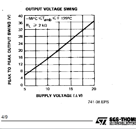

Non vorrei dire cavolate gratuite perché sono piuttosto arrugginito ma quando misuri l'uscita non puoi tenere come riferimento GND altrimenti ti sballano i conti, inoltre alimentare un 741 con una tensione singola di 3/4 V non credo che sia sufficiente...
il primo punto (alimentazione duale di 5V quindi una singola di 10V) fornisce un'uscita di 6 V picco picco... insomma con 4 volt (quindi una duale di 2V) sei fortunato se esce qualcosa.

Non penso sia questo il problema, ho aumentato l'alimentazione a 8V e in uscita Vout ho circa 8volt, praticamente credo vada in saturazione...
ho provato a fare il buffer di tensione, alimentando il l'oamp a 9V (singola alimentazione) e mandando sul morsetto non invertente 5V, e su Vout ho effettivamente 5V, quindi probabilmente, per mandare l'oamp in saturazione, quando faccio la configurazione non invertente, sto cortocircuitando sulla breadboard il ramo di RI...

Stai usando il 741 a singola alimentazione e probabilmente sei anche fuori dal range di modo comune in ingresso. La cosa piu` semplice al momento e` che alimenti l'operazionale con due pile da 9V in modo da avere una tensione duale di 9V.
La prossima volta fai gli schemi, non il piano di montaggio.

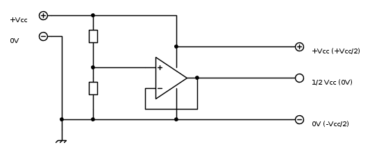

Fermo restando quello che dice IsidoroKZ, hai ancora misurato l'uscita rispetto a gnd ? per quanto ne so dovresti crearti un riferimento virtuale come minimo con un partitore rispetto l'alimentazione, oppure un partitore seguito da un buffer

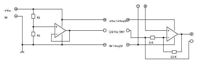

a destra ho messo i valori reali riferiti alla vera massa 0V e tra parentesi i valori riferiti alla massa virtuale.
il circuito che dovresti avere tu dovrebbe essere una cosa del genere, secondo me:
ho fatto lo schema di montaggio pensando che stessi sbagliando qualcosa relativo al montaggio su breadboard...
