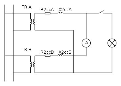

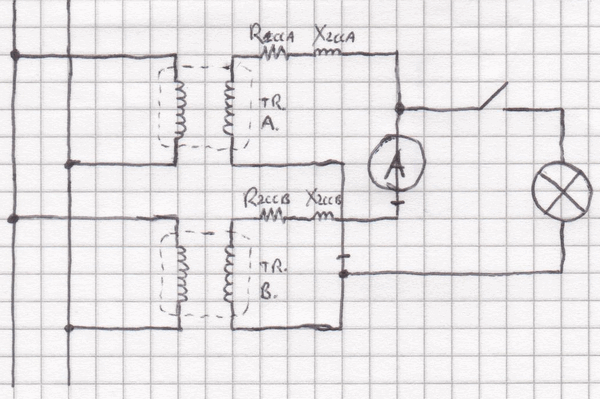

Ciao a tutti, vi scrivo per una domanda credo banale ma per me (studente) non lo è.
In classe abbiamo cablato questo schema:
Tralascio le varie caratteristiche degli strumenti, tanto non sono rilevanti per la mia domanda,
con questo schema la lampada si accende e l' amperometro segna circa 0.6 ampere. Non ci vedo nulla di strano, e invece il mio professore (assistente di laboratorio) dice che non dovrebbe circolare corrente.
Io gli chiedo se fosse sicuro, perché da quello che ho capito se non c'è carico le tensioni dei due trasformatori uguali si annullano e non circola corrente, ma se c'è un carico esso sarà ridistribuito equamente sulle due macchine; e invece lui dice che non dovrebbe circolare lo stesso corrente sull' amperometro. ?%
Vi chiedo delucidazioni sul perché di ciò, è un fenomeno legato alla corrente alternata? Non ci capisco più niente! #-o

Crisce ha scritto:Tralascio le varie caratteristiche degli strumenti, tanto non sono rilevanti per la mia domanda,
Non è vero, l'impedenza interna di quell'amperometro è importante, come importantissimi sono i dati di targa dei due trasformatori.
Crisce ha scritto:... con questo schema la lampada si accende ...
Questo invece è un miracolo! :mrgreen:
Crisce ha scritto:... e l' amperometro segna circa 0.6 ampere. Non ci vedo nulla di strano,
... questo può accadere, anche "a vuoto", ovvero a lampada spenta.
Crisce ha scritto:... e invece il mio professore (assistente di laboratorio) dice che non dovrebbe circolare corrente.
se il tuo professore si riferisce alla situazione "a vuoto", ... forse lo pensa perché ipotizza due trasformatori identici, ... mentre identici non lo sono mai . .... se invece ritiene che la corrente nell'amperometro sia nulla anche "a carico", sbaglia !
Crisce ha scritto: ...Io gli chiedo se fosse sicuro, perché da quello che ho capito se non c'è carico le tensioni dei due trasformatori uguali si annullano e non circola corrente,,,,
..."a vuoto", sarebbe vero solo con due trasformatori identici (situazione mai vera in pratica), nella realtà una corrente di circolazione ci sarà sempre e sarà data dal rapporto fra la differenza fra le due fem secondarie e la somma delle impedenze di cortocircuito dei due trasformatori e dell'impedenza interna dell'amperometro,
{{I}_{c}}=\frac{{{E}_{20A}}-{{E}_{20B}}}{{{Z}_{2ccA}}+{{Z}_{2ccB}}+{{Z}_{Amp}}}
sul valore di questa corrente nulla si può dire se non dopo una misura differenziale, una volta noti i dati di targa di entrambi.
Crisce ha scritto:... ma se c'è un carico esso sarà ridistribuito equamente sulle due macchine; e invece lui dice che non dovrebbe circolare lo stesso corrente sull' amperometro.
... "a carico", ovviamente, in quell'amperometro circola una corrente approssimativamente pari a metà della corrente nel carico, sempre se i due trasformatori hanno uguali dati di targa.
In questo caso hai comunque ragione tu :ok:

Messaggioda Foto UtenteRenzoDF » 5 ott 2012, 17:56
Crisce ha scritto:... in quinta mi trovo ad avere dubbi su uno stupido circuito che dovrei risolvere a colpo d' occhio #-o
Se sei in quinta il parallelo fra due trasformatori dovresti conoscerlo bene, ai miei tempi era nel programma di quarta, non è più così?
Crisce ha scritto:... mi trovo ad avere dubbi su uno stupido circuito che dovrei risolvere a colpo d' occhio #-o
Non esistono circuiti "stupidi", ricorda che anche nel comportamento del più semplice circuito sono "nascosti" fenomeni più che complessi e la nostra analisi è sempre e solo approssimativa.
Crisce ha scritto:... non erano necessari per il nostro esperimento...
Posso chiederti qual era lo scopo di questo "esperimento"? :roll: ... ovvero cosa avrebbe dovuto servire l'inserzione di quell'amperometro e cosa avrebbe dovuto indicare secondo il tuo professore nelle due condizioni di interruttore aperto e chiuso?
