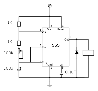

Messaggioda Foto UtenteRedEvil1991 » 5 ott 2012, 16:34
il rele è: un songle
1A 125VAC 1A 30VDC

Messaggioda Foto Utentemarco438 » 5 ott 2012, 16:50
Non ho rovato molto su questo rele'; solo un datasheet in cinese.
Pare comunque che la bobina possa essere collegata direttamente al pin 3 del 555.
Metti un diodo in antiparallelo alla bobina.
Se poi senti che il 555 scalda, stacca tutto e ci mettiamo un transistor.

Messaggioda Foto Utenteg.schgor » 5 ott 2012, 16:56
Ecco come collegare la bobina del relè
Attenzione: il condensatore è stato portato a 100uF
altrimenti la frequenza di commutazione del relè
sarebbe troppo elevata)

Messaggioda Foto UtenteRedEvil1991 » 5 ott 2012, 19:13
ok il problema adesso è come collego la lampada e l'alimentazione?

Messaggioda Foto UtenteRedEvil1991 » 5 ott 2012, 19:33
Risolto anche questo :), però con 9 volt il relè non va benissimo, se usassi due pile da 9 volt per alimentare l'ne555 che resistenze dovrei usare per abbassare la tensione a 12? grazie

Messaggioda Foto Utentemarco438 » 5 ott 2012, 19:33
Suppongo che la lampada funzioni a tensione di rete; hai visto che il rele' e' fatto per 125V?
Comunque, se ho letto bene il datasheet, i collegamenti dovrebbero essere fatti cosi:
[17] Re: Problema 555 astabile
Messaggioda Foto Utentemarco438 » 5 ott 2012, 19:35
Abbassare la tensione con una resistenza non e' mai una buona idea; metti due pile in serie ed usa un 7812.

Messaggioda Foto UtenteRedEvil1991 » 5 ott 2012, 20:00
come fuzniona? se non ho capito male ha un input fino a 24 volt e porta 12 volt all'output giusto?
