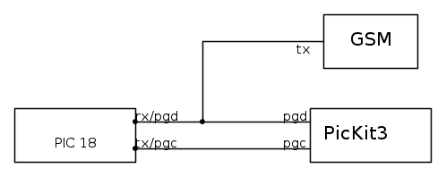

Ciao a tutti, nel progetto che ho in cantiere dovrei condividere la periferica hardware usart (che corrispondono ai pin 27 e 28 del mio micro) con la funzione di programmazzione ICSP utilizzata dal programmatore PicKIt3( pin 27 e 28).
In poche parole quando collego il mio programmatore mi da degli errori fino a quando non spengo il modulo gps collegato alla medesimo pin.
C'è qualche soluzione al mio problema ho devo ogni volta spegnere il modulo gps per poter programmare il PIC?

La linea tx sul GSM (GPS o GSM?) è un ingresso o un'uscita? Se GSM e PicKit3 sono entrambe uscite di sicuro non può funzionare. In questo caso devi inserire un resistore tra GSM e PIC.
Il modulo è un GPS, mi ero confuso, quindi la linea è un uscita del modulo GPS e un ingresso dalla parte del PIC.
La linea PGD viene definita nel datashhet del PicKit3 come (ICSPDAT) quindi presumo che funzioni sia come ingresso che come uscita.
Questo è il link del PIcKit3 http://ww1.microchip.com/downloads/en/DeviceDoc/DS-51792B.pdf
Di che valore dovrei metterlo?
Grazie per la pazienza.

Ti confermo che il problema è quello che ti dicevo sopra. Quando il modulo GPS è alimentato la linea tx è tenuta a bassa impedenza dall'uscita del modulo e il segnale proveniente dal PicKit3 non riesce a forzare questa condizione. La scelta della resistenza deve essere un compromesso tra il non caricare troppo l'uscita del PicKit3 in fase di programmazione e il non creare un filtro passa basso tra il modulo GPS e il micro. A occhio 10 kohm dovrebbero andare bene. Se il modulo dovesse comunicare con difficoltà riduci a 4.7 kohm. Facci sapere i risultati.

La prima prova l'ho fatta con una resistenza da 10k e il modulo GPS comunica senza nessun problema, appena inserisco il PicKit3 la comunicazione si interrompe e riesco a programmare il mio micro senza nessun messaggio d'errore.
Grazie per l'aiuto
