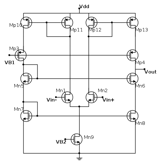

Ciao a tutti, chi riesce a spiegarmi il funzionamento di questo circuito?
Grazie mille:)

Secondo me hai qualche PMOS ed NMOS girato al contrario, e per qualcuno magari ti sei confuso.
Cosa rabbresentano Vb1 e Vb2? Saranno "Voltage Balance" ?.
Al momento nel mio piccolo dico che è un operazionale, non avendo un output Open Drain.
Se riporti i tuoi ragionamenti è meglio.

gohan ha scritto:Cosa rabbresentano Vb1 e Vb2? Saranno "Voltage Balance" ?.
Direi tensioni di polarizzazione (bias). Confermo che ci sono delle polarità e dei transistor quantomeno "strani".
Comunque, l'OT dovrebbe dirci in breve cosa vorrebbe sapere su quel circuito, altrimenti partendo da zero ci si può fare un corso universitario intero per "spiegarlo".

Prendendola molto alla larga mi dà l'impressione di essere un comparatore di tensione. Ma, per una votla tanto, sarebbe opportuno vedere l'originale da cui è stato tratto il disegno di fidocad.

Direi che si debba ricordare a Foto UtenteGia1988 che in fidocad ci sono due comandi importanti: R per ruotare un componente, e S per specchiarlo. Bisogna usare quello giusto, altrimenti viene uno schema assurdo come quello che hai postato. Prova questi due comandi e poi usa quello che serve!

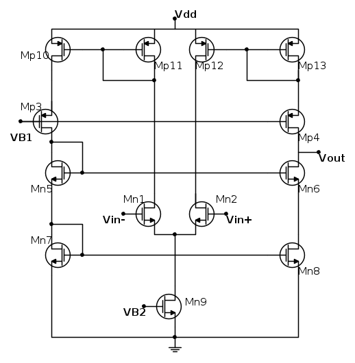

GRazie per le dritte sui comandi R ed S.
Riporto il disegno corretto.
Si tratta di un OTA a specchio di corrente cascodato, con singola uscita.
Le tensioni VB sono di Bias(polarizzazione) le tensioni Vin sono quelle di ingresso del differenziale.
Vorrei degli aiuti sul comportamento di questo circuito.

Sai riconoscere i current mirror, i carichi attivi ecc.. ? Prova intanto, se ti va, a provare a dare uno sguardo agli articoli di Foto UtenteIsidoroKZ, e una lettura a http://www.electroyou.it/rusty/wiki/progetto-di-un-amplificatore-folded-cascode-in-tecnologia-cmos-0-35-um.

SI..allora:
1) Mn1 e Mn2 rappresentano lo stadio differenziale;
2) lo specchio caratterizzato dai 4 transistori pmos(10-13) fanno da carico attivo per lo stadio suddetto.
3) i transistori Mn5,Mn6 e Mn7 Mn8 rappresentano uno specchio cascode.
Giusto?
Il transisto Mn9 serve solo per polarizzare il differenziale? e gli Mp3 ed Mp4?

Dubbio: non è che MP12 ed MP13 sono scambiati tra loro? nel senso che il diodo lo dovrebbe fare il primo non il secondo... o sbaglio?

Si hai perfettamente ragione, errore mio nel copiare lo schema.
