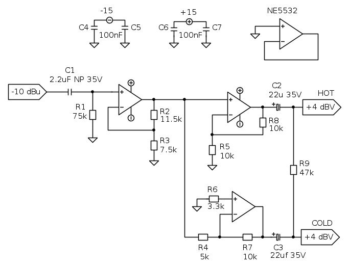

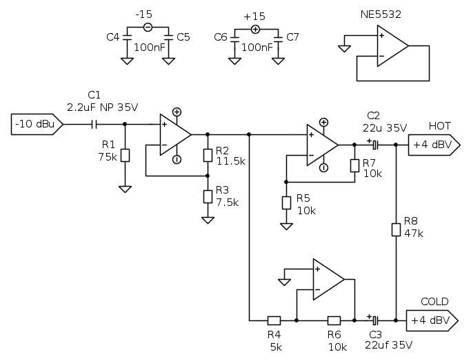

Mi è tutto chiarissimo, unico neo è R6 che se non erro da quello che scrive D. Self serve per eliminare problemi eventuali di offset ?

francos ha scritto:Mi è tutto chiarissimo, unico neo è R6 che se non erro da quello che scrive D. Self serve per eliminare problemi eventuali di offset ?
R6 mi era scappata: togli anche quella e non pensarci.
Servirebbe a far vedere all'ingresso non invertente la stessa resistenza che vede quello invertente, quindi, in questo caso, il valore corretto è pari al parallelo tra 10k e 5k che, per l'appunto, fa circa 3.3k.
Si mette in atto questa accortezza solo nei casi in cui si utilizza l'operazionale per amplificare (molto) la tensione continua e si vuole ridurre al minimo l'offset: le correnti di polarizzazione degli ingressi scorrono nelle resistenze che essi vedono e fanno cadere su di esse due tensioni la cui differenza si somma a quella dell'offset di tensione dell'operazionale. Con resistenze uguali queste cadute tendono ad essere uguali e quindi la loro differenza tende ad annullarsi e si minimizza così il loro contributo al peggioramento dell'offset.
Capisci bene che, essendo 2 il guadagno dello stadio, stiamo ancora parlando di tensioni di pochi mV in uscita...e poi ci sono sempre i condensatori da 22uF...

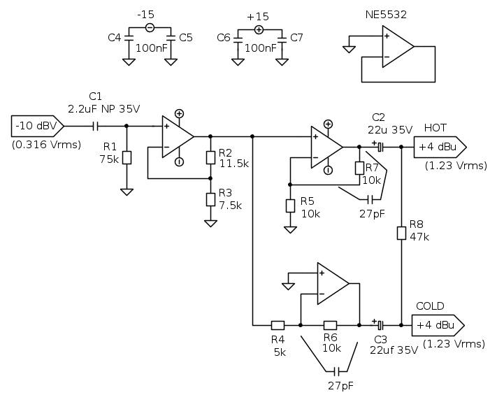

Avevo invertito le sigle degli ingressi
, ecco qui lo schema giusto.
Ho aggiunto due 27 pF senza collegarli ancora, cito in proposito D. Self:
The values here of 10k and 27 pF give3 dB at 589 kHz, and such a roll-off is only down
by 0.005 dB at 20 kHz. C2, of equal value, must be added across R4 to maintain the balance of
the amplifier, and hence its CMRR, at high frequencies.
che ne dici ?
, ecco qui lo schema giusto.Ho aggiunto due 27 pF senza collegarli ancora, cito in proposito D. Self:
che ne dici ?
Direi che il beneficio sia trascurabile e che avrebbe più effetto nel caso di alti guadagni.
Sentiamo se altri vogliono commentare.
