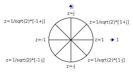

L'equazione ciclotomica è scrivibile come z^{n}-1=0 ,con z\in\mathbb{C} e n\in\mathbb{N}.
poiché \mathbb{C} è un campo algebricamente chiuso, cercando la radice n-esima dell'unità, si dovranno avere n soluzioni. (Questo è sancito dal teorema fondamentale dell'algebra)
Per trovarle tutte occorre provvedere a dividere il cerchio di raggio unitario in n parti uguali.
Ecco un esempio con n=8:
e così anche per tutti i gradi più alti o più bassi della radice.
Il nome ciclotomica, come già detto da Foto UtenteChiodo è dato dal fatto che questa equazione descrive in formule l'operazione geometrica di divisione del cerchio in n parti uguali.
All'aumentare di n il poligono che si ottiene dalle soluzioni approssima sempre meglio il cerchio:
Scrivendo il rapporto tra il perimetro del poligono inscritto nel cerchio e il suo apotema si ottiene un numero che converge, al limite per n tendente ad infinito, al valore 2\pi.
Lo stesso dicasi per il poligono circoscritto.
E' davvero bello pensare che Archimede fece queste considerazioni ben 2k anni prima dell'analisi e dei numeri complessi.

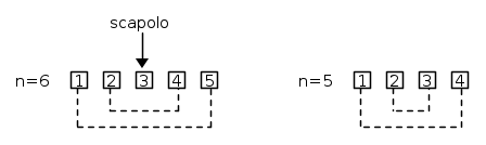

Comunque ho provato a dare un'occhiata al metodo di semplificazione tra termini "laterali".
Quello che mi ricordo che non funzionava era questo:
Se raggruppo i termini più esterni della produttoria, lasciando indicato k per poter estendere il risultato via via a quelli sempre 'meno esterni', ottengo:
2\sin\left({\displaystyle \frac{k\pi}{n}}\right)\cdot2\sin\left({\displaystyle \frac{\left(n-k\right)\pi}{n}}\right)=4\sin\left({\displaystyle \frac{k\pi}{n}}\right)\cdot\sin\left(\pi-{\displaystyle \frac{k\pi}{n}}\right)=4\sin^{2}\left({\displaystyle \frac{k\pi}{n}}\right)
Dalla quale si evince che, in realtà, applicare la formula di Werner non sia necessario.
Ottengo che il termine della produttoria si eleva al quadrato, mentre il numero delle moltiplicazioni da eseguire si dimezza.
O quasi, perché se n è dispari tutti i prodotti si eseguono a coppie, poiché n-1 (il valore di k finale della produttoria) è pari mentre se n è pari (n-1 dispari) il termine centrale resta "scapolo".
Dobbiamo quindi diversificare le due produttorie.
Il termine centrale "scapolo" corrisponde a k=\frac{n}{2} e cioè 2\sin\left({\displaystyle \frac{\pi}{n}\frac{n}{2}}\right)=2.
In definitiva le due produttorie ottenute sono:
\begin{cases}n\; dispari & \overset{{\textstyle \frac{n-1}{2}}}{\underset{{\textstyle k=1}}{\prod}}{\displaystyle \left[2\sin\left(\frac{k\pi}{n}\right)\right]^{2}}\\n\; pari & 2\overset{{\textstyle \frac{n-2}{2}}}{\underset{{\textstyle k=1}}{\prod}}{\displaystyle \left[2\sin\left(\frac{k\pi}{n}\right)\right]^{2}}\end{cases}
Quindi la semplificazione era soltanto apparente, perché i termini della produttoria ora sono dei seni elevati al quadrato.
Qualora si voglia provare la stessa analisi per il problema co-ciclotomico si troveranno sostanzialmente gli stessi risultati.
Se comunque qualcuno ha qualche idea in merito, ovviamente ben venga; imparare qualcosa non mi dispiacerà affatto!!
