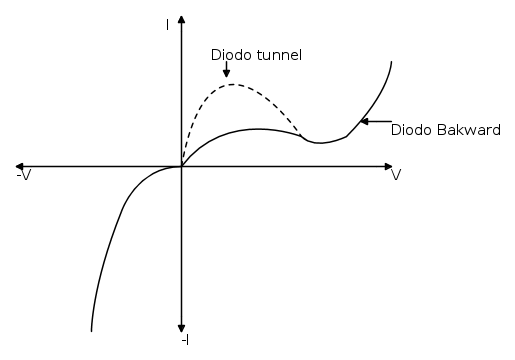

Guardando la caratteristica di funzionamento di questo diodo praticamente risulta essere uguale al diodo tunnel senza però il tratto a resistenza negativa. Questo significa che in questo diodo l'effetto tunnel si manifesta solamente per tensioni inverse? Mentre per tensioni dirette si comporterà esattamente con un diodo normale..

Il diodo Backward è essenzialmente un diodo tunnel.
Backward significa a rovescio.
Il nome stesso indica che il diodo conduce fortemente con tensioni inverse piccole, invece per piccole tensioni dirette si ha una corrente diretta molto bassa, come puoi osservare nella seguente figura:
Nel diodo backward la corrente di picco diretta è molto più bassa di quelle del diodo tunnel ( linea tratteggiata ).

Ok ma dal punto di vista fisico del dispositivo per tensioni dirette ho una corrente che dipende dall'aumento della corrente di conduzione e non si presenta effetto tunnel a differenza del diodo tunnel, è corretto?
Si è corretto, si ha conduzione per lo stesso meccanismo di un diodo normale
