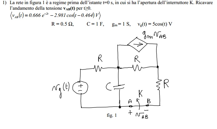

Ciao a tutti ho un bel po' di problemi nella risoluzioni degli esercizi di elettrotecnica:
Ve ne allego uno e il procedimento che ho iniziato a seguire:
in quest esercizio per prima cosa ho calcolato la condizione iniziale della tensione sul condensatore utilizzando il metodo dei fasori.
Vg nel dominio dei fasori diventa 5
e la Xc = -1 quindi la Zc=-j
riconducendo tutti i rami alla northon posso applicare il metodo dei nodi e ricavare la tensione sul condensatore che mi viene :
nel dominio dei fasori uguale a -3-3j dalla quale prendo la parte reale per ottenere la VC(0) che sarà uguale a -3 volt.
Fino a qua è tutto ok???
quanto si apre l 'interruttore la tensione su Vab non è più nulla ??
e la resistenza R adiacente diventa pendente quindi da non considerare ?
ci sono???

theverin90 ha scritto:...riconducendo tutti i rami alla northon posso applicare il metodo dei nodi e ricavare la tensione sul condensatore che mi viene : ...nel dominio dei fasori uguale a -3-3j ...Fino a qua è tutto ok?
Userei Thevenin e non Norton, ad ogni modo se non specifichi la convenzione assunta per vc (che non compare nello schema) non possiamo controllare il tuo risultato ... che a occhio però, direi errato.
Postaci per favore i calcoli (Latex) e lo schema (FidoCadJ )
theverin90 ha scritto:...quanto si apre l 'interruttore la tensione su Vab non è più nulla ??
e la resistenza R adiacente diventa pendente quindi da non considerare ? ...ci sono???
Perché dovrebbe essere nulla? ... ce lo spieghi? ... la tensione VAB non dipende solo dal resistore di destra , scollegato ad interruttore aperto; di sicuro si annullerà la corrente nell'interruttore ma nulla si può dire sulla tensione ai morsetti, se non calcolandola.
Ho fatto i calcoli e a me il fasore della Vc con il positivo sul morsetto superiore risulta 3-j, quindi
vC(0-)=vC(0+)=3 V
a questo punto non rimane che scrivere l'equazione differenziale per la vC(t) (la VAB(t) la ricaviamo successivamente), vuoi provare a farlo? ... io ce l'ho qui sulla mia Moleskine ... potrei controllare il tuo risultato ;-)

Messaggioda Foto Utentetheverin90 » 9 ott 2012, 18:12
Si credo proprio di aver sbagliato quindi
Ricominciamo per t<0 l interruttore è chiuso la tensione VAB sarà quindi nulla.
e il generatore di corrente pilotato in tensione sarà quindi nullo il circuito si riduce come nel allegato a questo punto:
le due resistenza in serie le trasformo in unica resistenza di valore R=1
e avendo tutto in lati theverin applico il metodo degli anelli trovando come segue il seguente valore della tensione sul condensatore.
(1/R + 1/Zc + Rserie)*e1=Vg/R
sostituento (3+j)*e1=10  \;\;\;  e1= 10/(3+j)
moltiplicando per il complesso coniguato ambo membri ottengo che e1=3-j essendo e1 proprio la tensione sul condensatore la Vc(0) sarà la parte reale di e1 che viene VC(0) = 3
Bene la condizione inziale è stata ricavata mi dici se è corretta???

Messaggioda Foto UtenteRenzoDF » 9 ott 2012, 18:18
theverin90 ha scritto:Bene la condizione inziale è stata ricavata mi dici se è corretta???
Risultato corretto :ok:
... (anche se ti sei hai sommato impedenze e ammettenze dentro parentesi )
BTW scrivi Thevenin e Norton non theverin e northon

[6] Re: Regime sinusoidale aiuto e consigli
Messaggioda Foto UtenteRenzoDF » 9 ott 2012, 18:30
theverin90 ha scritto:... una volta che si apre l interruttore come diventa il circuito help!!!
Direi che non serva scomodare Laplace; il circuito per t>0 può essere studiato in due sottocircuiti separati ovvero nella sottorete costituita dalla maglia sinistra con vg R e C e nella sottorete destra costituita dal generatore dipendente e dal resistore parallelo.
Ti consiglio di scrivere l'equazione differenziale per vc(t) considerando la sola sottorete sinistra, mentre successivamente con la sottorete destra potremo trovare il (semplice) legame fra vC(t) e vAB(t) usando una semplice KVL alla maglia destra. ;-)
BTW io sto ancora aspettando uno schema in FidoCadJ ... non postarlo come immagine (microscopica) ... postalo selezionando tutto il circuito ... copiando con CTRL-C ... e incollandolo (il codice copiato) con CTRL-V nel post fra due tag tex (usando bottone sulla barra della finestra inserimento post)
... ho capito, non hai tempo da perdere ... faccio prima a farlo io (per questa volta) :-)
ti do gli ultimi consigli :
a) dall'equazione differenziale ti trovi l'integrale dell'omogenea associata
b) dalla sola maglia sinistra ti calcoli la soluzione a regime della rete per la vC(t), per via fasoriale, con interruttore aperto
c) la sommi all'integrale dell'omogenea associata per trovare l'integrale generale e usi la condizione iniziale per trovare la costante k1 del termine esponenziale ... (dovrebbe risultare k1=-1)
d) usi la maglia destra per ricavare con una KVL la vAB(t) a partire da vC(t) ... (dovrebbe risultare vAB(t)=-2vC(t)/3)
NB lo studio separato delle due reti è lecito in quanto le due sottoreti, ad interruttore aperto, condividono solo un nodo.

Messaggioda Foto Utentetheverin90 » 9 ott 2012, 18:56
Ah bene e quindi la rete con Vg R e C
dovrebbe avere una soluzione del tipo :
Vc(t) = ( Vc(o) - Vg) * e^-t/(R*C)) +Vg
ne segue che :
vc(t) = -2*e^-2*t+5cos(t) ???

Messaggioda Foto Utentetheverin90 » 9 ott 2012, 19:24
Scusami ma sono alla prime armi quindi:
per l integrale dell'omogenea associata ho :
vc(t) = K * e^(-t/(R*C))
come intendi per via fasoriale non devo fare cosi la vc(t) sarà l omogenea più una particolare:
vc(t) = K * e^(-t/(R*C)) + Vp(t)
ma per la Vp(t) la particolare devo sapere che fora d'onda ha il generatore che in questo caso non è costante quindi devo usare i fasori nel senso che da 5cos(t) diventi 5 e poi:
vc(0)=k+5 segue k+5=3 K=-2
vc(t) = -2*e^(-2t)+5
scusa ancora spero sia corretto

Messaggioda Foto UtenteRenzoDF » 9 ott 2012, 20:27
Per la soluzione particolare intendo dire che puoi ricavarla per via fasoriale dalla maglia evidenziata
come
{{V}_{Cp}}={{V}_{g}}\frac{{{Z}_{C}}}{R+{{Z}_{C}}}=4-j2=\sqrt{20}\,{{e}^{-j0.464}}
dalla quale
{{v}_{Cp}}(t)=\sqrt{20}\cos (t-0.464)
che sommata con la soluzione dell'omogenea associata darà l'integrale generale
{{v}_{C}}(t)=k{{e}^{-2t}}+{{v}_{Cp}}(t)
dove la costante k te la ricaverai con la condizione iniziale
{{v}_{C}}(0)=k+{{v}_{Cp}}(0)\quad \to \quad k={{v}_{C}}(0)-{{v}_{Cp}}(0)=-1
per calcolarti infine la VAB dalla KVL alla maglia destra
scrivendo
{{v}_{C}}=-\frac{3}{2}{{v}_{AB}}
che porta alla soluzione finale per la tensione ai morsetti dell'interruttore
{{v}_{AB}}(t)=\frac{2}{3}{{e}^{-2t}}-\frac{4}{3}\sqrt{5}\cos (t-0.464)
