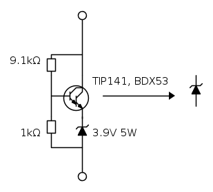

Bisognerebbe sapere qualcosa in piu` su com'e` l'architettura del sistema, come sono distribuiti i potenziali di riferimento, sia del controllo che della potenza, come sono collegati i led in prova che devi sostituire...
Inoltre serve sapere come alimenti i led, se con una corrente continua, continua con ripple (quanto ampio, di che frequenza?) oppure direttamente in PWM.
Comunque uno zener "di potenza" (occhio che dissipa, deve essere dissipato) potrebbe essere una cosa di questo tipo
Cambiando la resistenza da 9.1k cambia la tensione di "zener". Il Darlington deve essere di quelli robusti e ben dissipato perche' SCALDA!
Si puo` fare anche qualcosa di programmabile, in cui puoi programmare facilmente con un DA la tensione di zener e un po' meno facilmente la resistenza dinamica, ma servono tutti i dati che ho richiesto sopra.
