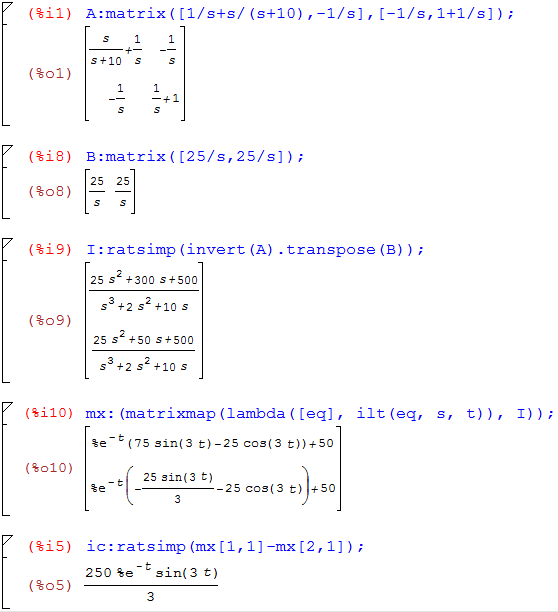

Visto che è sempre una buona idea tenersi allenati con Maxima, ... che a volte fa i capricci quando gli si da in pasto una matrice da antitrasformare, posto anche la soluzione via Laplace - Maxwell in forma matriciale, ma utilizzando (a differenza di quanto hai fatto tu), i due anelli interni per le KVL laplaciane, con il fine di determinare le due correnti di maglia (orarie) per poi ottenere la ic(t) come differenza fra la prima e la seconda

Messaggioda Foto Utentetheverin90 » 10 ott 2012, 17:28
io non ho preso le due correnti di anello interne proprio al fine di risparmiarmi la differenze alla fine :)
E' la stessa cosa risparmio un passaggio :)

Messaggioda Foto UtenteRenzoDF » 11 ott 2012, 15:06
theverin90 ha scritto:io non ho preso le due correnti di anello interne proprio al fine di risparmiarmi la differenze alla fine :)
Correggo la mia precedente errata considerazione per dirti che hai ragione;
con la correzione della tua matrice, il grado del denominatore risultava inferiore! :ok:
