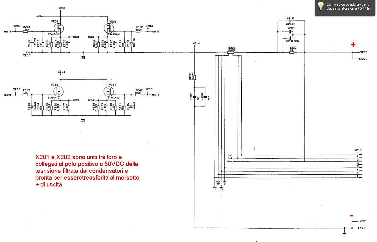

Lo stadio di uscita e' composto da 4 MOSFET che opportunamente pilotati dovrebbero trasferire energia verso il morsetto d'uscita positivo (cosa che non avviene).
Le cose piu' ovvie sono state tutte controllate (almeno credo) e alcune parti di circuito mi sono ormai chiare mentre altre non le ho proprio capite (e senza aiuti di troubleshooting, brancolo un po' nel buio).

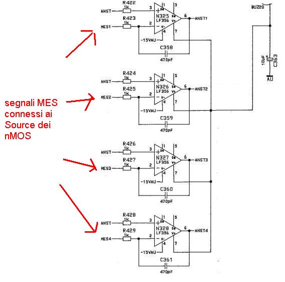

l'operazionale cerchiato ha sempre un'uscita (pin 6) a -15V nonostante il suo ingresso (pin3) varia al variare del settaggio della tensione di uscita (il DAC genera infatti un livello tra 0 e -2.5V ed e' corretto che sia cosi' leggendo il datasheet) come dovrebbe funzionare quel opamp in quella configurazione?
Come dovrebbero comportarsi, secondo voi, i 4 opamp successivi che piloterebbero poi i 4 MOSFET?

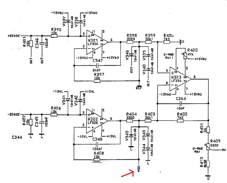

Anche l'uscita del DAC UREF e' strana: arriva a una serie di partitori (c'e' pure un trimmer) che sono connessi a un terminale chiamato MSE (credo significhi Minus Sense, perche' e' situato in una circuiteria del morsetto del pannello "sense -"). Dico... come e' possibile questo? l'uscita del precedente opamp ha come sua massa REF mentre poi la sua uscita ha un partitore che termina su MSE :-|
Qui sotto propongo anche uno stralcio del punto MSE nel circuito
circuito MSE (-sense)
Di quale R353 parli?

Parlavo di R363... ho sbagliato a leggere, non sono molto chiari queste catture... non hai il pdf?
comunque va a REF, ora ho capito...

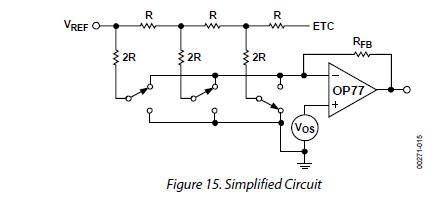

Comunque resto convinto che DAC con uscita in corrente con Vref<0 più ampli invertente convertitore I-V uguale UREF>0.
Vedi questo estratto dal datasheet

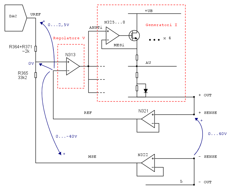

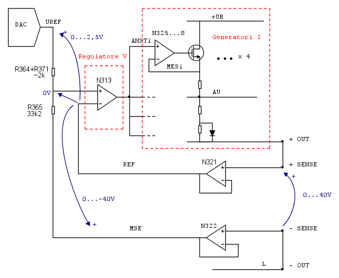

Per il funzionamento generale dovrebbe essere qualcosa del genere, vedi questo schema di principio sfrondato di tutti gli "accessori"
Hai i 4 MOS con i relativi N325...8 e resistenze di source formano 4 generatori controllati di corrente, così si spartiscono il carico abbastanza accuratamente.
Poi la parte di feedback, in pratica sono due inseguitori di tensione che "copiano" +SENSE e -SENSE.
Infine il regolatore di tensione, l'effetto è, finché lavora in linearità, annullare la tensione tra ingresso invertente e non invertente. Se pensi alle tensioni misurate rispetto l'uscita positiva (= REF) ed eguagli la corrente in R364+R371 con quella in R365 ti accorgi che hai
\frac{U_\text{REF}}{R_{364}+R_{371}}=-\frac{V_\text{-OUT}}{R_{365}} e cioè
V_\text{-OUT}=-\frac{R_{365}}{R_{364}+R_{371}}U_\text{REF}
mentre ancora rispetto a REF hai V_\text{+OUT}=0 e alla fine
V_\text{+OUT}-V_\text{-OUT}=\frac{R_{365}}{R_{364}+R_{371}}U_\text{REF}

Scusate se insisto con la mia ignoranza da capra :oops: ma perché, allora, io sul datasheet del DAC leggo di uscita negativa? http://www.analog.com/static/imported-files/data_sheets/DAC8043.pdf
Alla pagina 12 leggo "The circuits shown in Figure 16 and Figure 17 may be used with an ac or dc reference voltage. The output of the circuit ranges between 0 V and approximately −VREF(4095/4096), depending upon the digital input code".
Poi non dovrei aspettarmi che D307 (IREF) abbia una tensione positiva sul suo pin 1 per mezzo di V329 collegato a +15VAU e D306 (UREF) con una tensione negativa per via di V328 connesso a -15Vref :?: :?: :?: (quindi D307=segnale IREF positivo e D306=segnale UREF negativo).

Altra domanda ancora: @CarloC chiaro il ragionamento dei passaggi matematici ma vorrei imparare anche io a ragionare con lo stesso approccio analitico tuo: perché parti dal presupposto che sui pin di ingresso di N313 (regolatore V) ci debba essere un potenziale 0V ? Io non ci sarei mai arrivto da solo :?

...appunto -VREF per un numero positivo quindi con VREF<0 hai VOUT>0 ;-)
poi comunque uno potrebbe pure avere il dubbio di un errore nel DS cosa anche possibile, ma un'occhiata sotto dovrebbe chiarire che invece non è così :-)

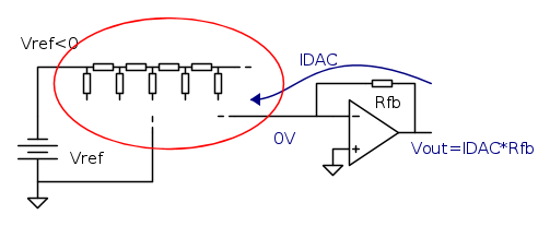

La rete R/2R è alimentata tra Vref (che è <0) e il riferimento, visto che l'ingresso invertente è comunque praticamente a 0V, la corrente IDAC può solo scorrere come nel disegno (o al più essere nulla), poi la stessa corrente scorre anche in Rfb e l'uscita può essere solo >0.
La tensione sull'ingresso di riferimento di ogni DAC la devi misurare rispetto al suo piedino Gnd quindi sì, come dici tu :ok:
Il fatto di fissare REF a 0V è solo comodo, quello che conta sono solo le differenze di potenziale, avresti potuto fissare un riferimento qualsiasi dove volevi tu...poi tutti i conti avrebbero portato allo stesso risultato...
se ad esempio dicevi che L=0V avresti avuto la tensione all'ìingrsso non invertente=REF=vout, lo stesso all'invertente, la tensione "sopra" R364+R371=Vout+Uref e così via... ma alla fine le differenze di potenziale devono essere le stesse.
