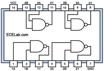

Quello che posso fare, sperando di chiarirti le idee, e' mostrarti un esempio pratico relativo al piu' semplice dei circuiti integrati il SN7400 che e' composto da quattro porte NAND.

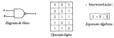

Ora, stabilito quanto sopra e alimentato il circuito sui pin 14 (positivo) e 7 (negativo), le porte dovrebbero comportarsi secondo la seguente tabella delle verita':
Percio', se i pin 1 e 2 sono a livello logico basso, il pin 3 sara' a livello alto; se 1 e 2 sono a livello alto il 3 sara' basso e se 1 e alto e 2 basso (o viceversa) il 3 sara' alto.
Questi livelli, come avrai capito, possono essere verificati con un tester e, conseguentemente, si potra' vedere se l'IC funziona come dovrebbe.

grazie mille per lo schema perfetto .. adesso si che comincio a capire l' unica cosa come faccio a controllare con il tester se il livello dei pin è alto o è basso ? nel senso devo alimentare l inegrato e poi provare?

Nel caso specifico, una volta alimentato l'integrato(5Vcc), se colleghi al riferimento i pin 1/2, 4/5 ecc., troverai sui pin 3/6/8/11 un livello alto (H)
Quindi con il puntale nero del tester sul pin 7 e con il rosso su quelli menzionati dovresti rilevare una tensione positiva prossima a quella di alimentazione.
Se su 1/2 ecc. fai pervenire una tensione positiva (quindi livello logico H) sul 3 (ecc.) avrai tensione prossima allo zero.
E cosi' via............................

Allora prendiamo una porta per volta:
se 1 e 2 sono collegati al positivo (insieme) sul 3 la tensione sara' 0;
se 1 e 2 sono collegati al riferimento (negativo) sul 3 avrai tensione positiva;
se 1 e collegato al positivo e 2 al riferimento(o viceversa) sul 3 avrai tensione positiva.
Ti ho postato per questo la tavola delle verita', leggila.
