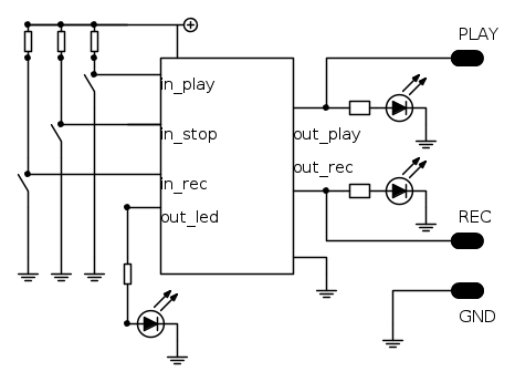

Messaggioda Foto UtenteEnneGi » 13 ott 2012, 20:04
ho provato la questione di pilotare in maniera diretta il modulo audio...non è andato a buon fine #-o
La corrente è la stessa, quindi non è quello il problema...il problema è che non riesco a pilotare come vorrei tramite il PIC. Mi spiego meglio:
quando schiaccio il pulsante connesso al PIC candidato a rec, registra;
quando schiaccio il pulsante connesso al PIC candidato a play, esegue la registrazione;
(fin qui tutto normale)
il problema è che il PIC conta il tempo di registrazione per poi ripetere l'audio creando un loop infinito, inviando a tempo un impulso alla scheda. Ciò però non avviene, ossia il modulo esegue la registrazione una sola volta. Sono sicuro che la parte del PIC funziona, perché vedo che i led di controllo che ho messo si accendono; per prova, non collegando gnd, si sente che esegue il loop, però viene eseguita per frazione di secondo la registrazione (la prima frazione di secondo). Ho sbagliato qualcosa o devo usare per forza lo switcher?
Ho collegato direttamente il pin del PIC per play al pin del modulo per play, così anche per rec e gnd collegato alla massa "generale"

Messaggioda Foto UtenteCandy » 13 ott 2012, 20:30
Schemi, diagrammi temporali e sorgenti, altrimenti parli di aria fritta.

Messaggioda Foto UtenteEnneGi » 13 ott 2012, 21:42
Questo è lo schema della nuova configurazione:
praticamente cliccando uno dei tasti si aziona o l'uscita diretta a play o diretta a rec...il terzo tasto serve per terminare il loop (tasto stop). Praticamente una volta premuto il tasto rec, il controllore inizia a contare i secondi di registrazione; appena si schiaccia play, smette di registrare e invia (ad intervalli di tempo di registrazione) l'impulso a play, in modo che riproduca la registrazione di continuo. Mi sembra che non sia più aria fritta :)

Messaggioda Foto Utentemarco438 » 14 ott 2012, 7:16
EnneGi ha scritto:ps: ho notato con disgusto che appare un pulsante selvatico e una scritta PLAY random #-o :lol:
Sono componenti da te inseriti, forse inavvertitamente, con coefficente negativo nel disegno (in pratica fuori schema); li ho tolti dal sorgente.
Nello schema hai inserito molti punti inutili; il punto si adopera solo per indicare la connessione tra due linee che si intersecano e tra le quali esiste contatto.
