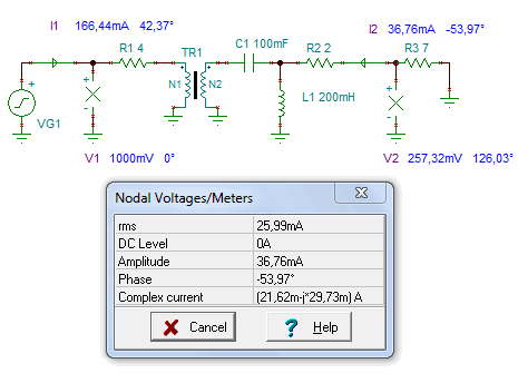

Io direi di procedere seguendo i seguenti punti:
a) dividere la rete in tre parti ( sola R a sinistra, trasformatore ideale , sottorerete destra con C L e R)
b) calcolare per ogni parte la matrice di trasmissione applicando la definizione dei quattro parametri A,B, C e D
c) ottenere la matrice di trasmissione totale dal prodotto delle tre matrici "parziali"
Per cominciare, a occhio, non sono d'accordo con la tua matrice in [3] relativa alla sottorete destra, se non sbaglio hai anche confuso gli elementi della stessa, direi
A=-1, e C=-j, B=-2-j2, D=1-j2
... per la matrice della sottorete con il solo resistore sinistro R=4 Ω, si può scrivere direttamente senza nessun calcolo, se non erro

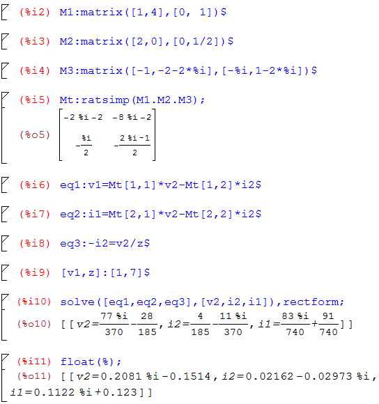

{{T}}={{T}_{1}}{{T}_{2}}{{T}_{3}}=\left( \begin{matrix}
   1 & 4  \\
   0 & 1  \\
\end{matrix} \right)\left( \begin{matrix}
   2 & 0  \\
   0 & \frac{1}{2}  \\
   -1 & -2-j2  \\
   -j & 1-j2  \\
\end{matrix} \right)=\left( \begin{matrix}
   -2-j2 & -2-j8  \\
   -\frac{j}{2} & \frac{1}{2}-j  \\

Per controllare i calcoli idraulici, simulo il doppio bipolo con Tina usando un carico Z=7 Ω
e controllo numericamente con Maxima usando la matrice T ricavata dal prodotto delle tre matrici parziali.
