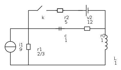

alcolare la tensione vR1(t) per t>0, nell’ipotesi in cui la rete in fig. 1 sia a regime prima dell’istante
t=0s, in cui si ha la chiusura dell’interruttore K.
risultato atteso:
vr1= 2,169e^(-0.8333*t) *cos(0,5t +3,361)+ 3,882V
per t<0 interruttore aperto la maglia di sopra scompare e trovo che la tensione sul condensatore vc(0) = 6
mentre la il(0)=0

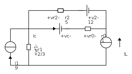

per t<0 se volessi usare il metodo delle equazioni di stato per risolvere quando sostituisco applicando il teorema di sostituzione ottengo:
l'quazioni che trovo sono queste ( sicuramente sbagliate ) visto che non mi risulta:
VL+v2+R1*I1=0
IC=vc/R0
anzi mi viene una frequenza naturale positiva
con il metodo di laplace invece trovo la soluzione ma io vorrei risolvere con questo metodo
qualcuno che mi da una manina?? XD

theverin90 ha scritto: ...l'quazioni che trovo sono queste ( sicuramente sbagliate ) visto che non mi risulta:
VL+v2+R1*I1=0
IC=vc/R0
Che siano sbagliate non c'è ombra di dubbio, sarei solo curioso di sapere come le hai ricavate.

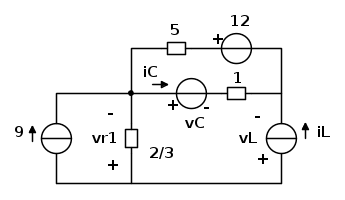

[5] Re: Circuito a regime costante metodo delle equazioni di sta
Messaggioda Foto Utentetheverin90 » 14 ott 2012, 12:48
noooo :(
ho capito un errore dove sta ho sbagliato nel disegnare il circuito nel testo mi da infatti la vr1 con il + sopra e il meno sotto al contrario di come abbiamo noi
poi le altre le possiamo scegliere noi adesso devo andare a pranzo pomeriggio rifaccio l'esercizio buona domenica :) e scusami

[6] Re: Circuito a regime costante metodo delle equazioni di sta
Messaggioda Foto UtenteRenzoDF » 14 ott 2012, 12:51
... non è che potresti postare un'immagine di codesto testo?
... il positivo di vr1 che sia sopra o sotto cambia solo il segno del risultato;
Buona domenica anche a te.
[7] Re: Circuito a regime costante metodo delle equazioni di sta
Messaggioda Foto Utentetheverin90 » 14 ott 2012, 13:02
trovataaaaaaa :)

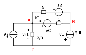

[8] Re: Circuito a regime costante metodo delle equazioni di sta
Messaggioda Foto UtenteRenzoDF » 14 ott 2012, 13:22
QED :-)
... pure il verso del GIC era errato ... ma dico io ... e controllare i dati postati, no eh? ... troppa fatica? :?
Con queste "varianti",
le equazioni di stato che ho postato in [2] ovviamente cambiano e possono essere ricavate usando Millman e Kirchhoff come segue
{{v}_{AB}}=\frac{\frac{12}{5}+\frac{{{v}_{C}}}{1}-{{i}_{L}}}{\frac{1}{5}+1}=2+\frac{5}{6}{{v}_{C}}-\frac{5}{6}{{i}_{L}}
\left\{ \begin{align}
  & {{v}_{L}}={{v}_{CB}}={{v}_{CA}}+{{v}_{AB}}=\frac{2}{3}(9-{{i}_{L}})+2+\frac{5}{6}{{v}_{C}}-\frac{5}{6}{{i}_{L}}=\frac{5}{6}{{v}_{C}}-\frac{3}{2}{{i}_{L}}+8 \\
 & {{i}_{C}}=\frac{{{v}_{AB}}-{{v}_{C}}}{1}=2-\frac{1}{6}{{v}_{C}}-\frac{5}{6}{{i}_{L}} \\
\end{align} \right.
e quindi

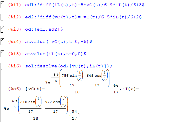

\det [\lambda I-A]=\det \left[ \begin{matrix}
   \lambda +\frac{3}{2} & -\frac{5}{6}  \\
   \frac{5}{6} & \lambda +\frac{1}{6}  \\
\end{matrix} \right]=0\quad \lambda =-\frac{5}{6}\pm j\frac{1}{6}
determinato l'integrale particolare per la iL come soluzione costante a regime per t tendente a infinito
{{i}_{Lp}}(t)={{i}_{L}}(\infty )=\frac{54}{17}\,\text{A}
cerco la soluzione generale nella forma
{{i}_{L}}(t)={{i}_{Lo}}(t)+{{i}_{Lp}}(t)={{k}_{1}}{{e}^{-\frac{5}{6}t}}\cos \left( \frac{t}{2} \right)+{{k}_{2}}{{e}^{-\frac{5}{6}t}}\sin \left( \frac{t}{2} \right)+\frac{54}{17}
con k1 e k2 calcolabili dalle condizioni iniziali
  & {{i}_{L}}(0+)={{k}_{1}}+\frac{54}{17}=0 \\
 & i_{L}^{\prime}(0+)=\frac{{{v}_{L}}(0+)}{L}=-\frac{5}{6}{{k}_{1}}+\frac{1}{2}{{k}_{2}}=3 \\
\end{align} \right.\quad \to \left\{ \begin{align}
  & {{k}_{1}}=-\frac{54}{17} \\
 & {{k}_{2}}=\frac{12}{17} \\
\end{align} \right.

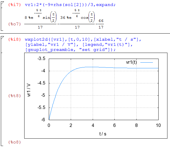

che portano a ricavare la iL(t) e di conseguenza la vr1(t) con la semplice relazione
{{v}_{r1}}(t)=\frac{2}{3}({{i}_{L}}(t)-9)
e quindi ad una tensione
{{v}_{r1}}(t)=\frac{8}{17}{{e}^{-\frac{5}{6}t}}\left[ \sin \left( \frac{t}{2} \right)-4\cos \left( \frac{t}{2} \right) \right]-\frac{66}{17}
uguale a quella riportata nel testo.
Edit
Usando Maxima
[9] Re: Circuito a regime costante metodo delle equazioni di sta
Messaggioda Foto UtenteCaOs09 » 30 ott 2013, 12:22
Per determinare invece le equazioni di stato con il metodo del potenziale ai nodi ( sfruttando il grafico in [8] ) ho proceduto in questo modo (il nodo C è a massa):
Ho scritto la KCL al nodo B e la KVL alla maglia dell' induttore ottenendo :
\begin{cases} i_c(t) + i_l(t) - i_2(t) = 0 \\ Vr_1(t) - Vc(t) - Vr_0(t) + Vl(t) =0 \end{cases}
