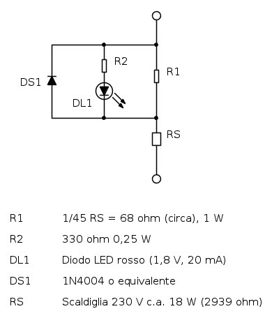

Messaggioda Foto UtenteGuidoB » 18 ott 2012, 11:57
Per una scaldiglia da 230 V c.a. 18 W si potrebbe mettere in serie una lampadina da 12 V 1 W.
Però ci sarebbe poi il problema che se brucia la lampadina si disattiva la scaldiglia.
Un'altra soluzione è di mettere in serie alla scaldiglia una resistenza calcolata in modo che cadano ai suoi capi circa 5 V, cioè circa pari a 1/45 della resistenza della scaldiglia.
In parallelo mettere un LED con opportuna resistenza sovradimensionata per tener conto della corrente di picco (per esempio una spia LED da 6 V c.a. che comprende già la resistenza).
In antiparallelo al LED è bene mettere un diodo raddrizzatore al silicio che lasci passare tutta la corrente quando la polarità non è utile per l'accensione del LED.
Il tutto opportunamente racchiuso in scatoletta isolante, ma questo lo sanno meglio gli elettrotecnici, io sono elettronico.
Il LED potrebbe accendersi debolmente e vedersi un rapidissimo sfarfallio dovuto ai 50 Hz di rete. Per risolvere questi problemi si potrebbe fare la finezza di alimentarlo attraverso un ponte raddrizzatore (4 diodi), ma non credo che il gioco valga la candela.
Già così dovrebbe funzionare sufficientemente bene.
Se proprio volete usare spie da 24 V si può usare R1 = 1/9 RS, con potenza di 3 W, ma si ruba un po' di potenza alla scaldiglia.

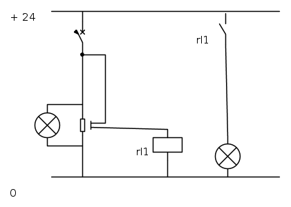

Messaggioda Foto Utentemagoxax » 18 ott 2012, 12:10
Butto l'idea e il problema.
IDEA:
Termostato a contatto sul corpo della scaldiglia (tipo pasticca termica) debitamete tarato!?
PROBLEMA:
Il contatto della pasticca si chiude immediatamente ma dopo un tempo "X" ovvero quando la scaldiglia ha raggiunto la temperatura "di taratura".
Foto Utentemagoxax

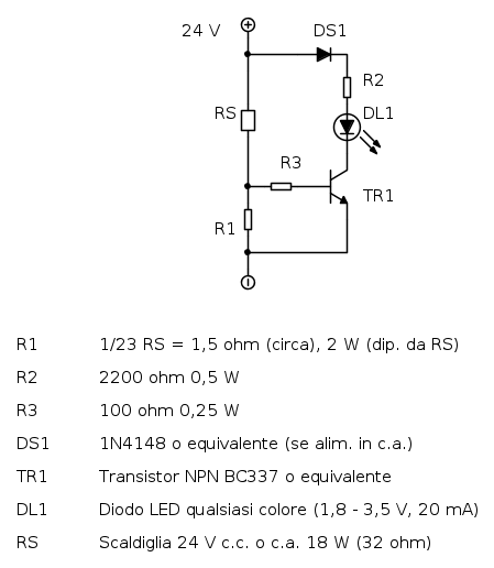

Messaggioda Foto UtenteGuidoB » 18 ott 2012, 13:42
Iho ha scritto:la scaldiglia funziona a 24 volt in continua, 18 watt di potenza circa.
Allora la cosa cambia. Per non rubare troppa tensione e potenza, si può usare un transistor come sensore di corrente e pilotare un LED (o spia LED a 24 V, omettendo la resistenza R2) alimentato dagli stessi 24 V disponibili:
Essendo la corrente continua si può anche omettere il diodo DS1, inserito al solo scopo di rendere il circuito compatibile anche con un'alimentazione in corrente alternata.
Iho ha scritto:
GuidoB ha scritto:Un'altra soluzione è di mettere in serie alla scaldiglia una resistenza calcolata in modo che cadano ai suoi capi circa 5 V, cioè circa pari a 1/45 della resistenza della scaldiglia.
è da troppo tempo che non faccio queste cose,
mi potresti dire come li hai dimensionati?
Bè, a occhio 5 V è la tensione minima alla quale si riesce ad avere una buona stabilizzazione della corrente che attraversa un LED mediante resistenza in serie (che si calcola con la legge di Ohm conoscendo la caduta sul LED).
Cioè, se per esempio ho 2 V e pretendo di stabilizzare con una resistenza in serie la corrente che attraversa un LED rosso, che generalmente ha una caduta di 1,8 V, ho un margine di 200 mV teorici, la resistenza viene bassissima e con una minima variazione della tensione di ingresso (per esempio da 2 V a 2,2 V) la corrente può raddoppiare e portare alla distruzione del LED (tutto questo ragionando in continua senza tener conto che in alternata c'è un valore efficace e un valore di picco, che peggiora le cose).
Questo per giustificare il perché dei 5 V.
Poi facendo un conto alla buona, \frac{230 V}{5 V} = 46 (cioè 5 V sono \frac{1}{46} di 230 V).
Se voglio che sulla resistenza R1 del post precedente cadano 5 V, devo fare un partitore di tensione (spiegato per esempio qui). Tutti i conti vengono dalla legge di Ohm.
Alla fine salta fuori che 5 V = V_{out} = V_{in} \frac{R1}{R1 + RS}
Sapendo che V_{in} = 46 V_{out} e risolvendo rispetto a R1, ottengo
V_{out} = 46 V_{out} \frac{R1}{R1 + RS}
Divido tutto per V_{out} ottenendo
1 = 46 \frac{R1}{R1 + RS}
quindi
R1 + RS = 46 R1
e perciò
RS = 45 R1
Fammi poi sapere come siete riusciti a risolvere il problema. O_/

Messaggioda Foto Utenteperotmichel » 18 ott 2012, 14:06
[/fcd]ciao, l'idea del termostato a contatto è buona, si potrebbe usare un circuito del genere, basta attendere qualche minuto che la scaldiglia vada in temperatura e la luce di controllo si accenda. Per il controllo dell'accensione basta usare un interruttore luminoso con lampada da 24 V
