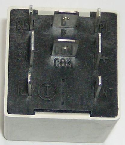

Perché il tergilunotto della Multipla non ha il temporizzatore ?
Come si potrebbe aggiungere ?

mmc0070 ha scritto:Perché il tergilunotto della Multipla non ha il temporizzatore ?
Perché la Fiat si ostina a considerare le funzionalità come questa un optional, mentre per tutti gli altri costruttori è quasi sempre uno standard.
mmc0070 ha scritto:Come si potrebbe aggiungere ?
Aggiungendo un relè a intermittenza per tergicristalli, vedi qui per esempio.
In rete ne trovi tantissimi, ma credo non vi siano difficoltà a trovarne di nuovi in un qualsiasi ricambista o di usati presso un demolitore.

Messaggioda Foto Utentemmc0070 » 20 ott 2012, 10:54
Grazie carlomaria,
considerando che al motorino arrivano n.3 fili, quale relè dovrei acquistare, e magari ... come collegarlo ?

Messaggioda Foto Utentemmc0070 » 20 ott 2012, 13:59
allego immagine di un potenziale relè che ho trovato su @bay
RIF.ORIGINALE 7648902 - 60810095
