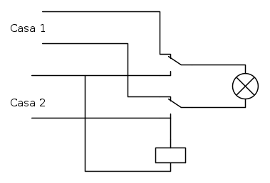

Salve a tutti...
Forse la domanda è un po' banale però io ho questo dubbio.
In una bifamiliare con giardino comune devo accendere da entrambe le abitazioni le luci del giardino.
Ovviamente non posso fare una deviata da una casa all'altra.
Come posso fare? Circuito in 12V?
So che potrei fare un circuito con crepuscolare e orologio, però se volessi forzare l'accensione in qualche momento come dovrei fare??
Vi ringrazio in anticipo per il vostro aiuto.

Con un rele` a doppio scambio a 230V, come da questo schema
La lampada viene alimentata dalla casa 1 con il rele` diseccitato. Quando la casa 2 accende la luce, attiva il rele` e alimenta lei la lampada. Se entrambi accendono, la lampada e` alimentata dalla casa 2.

Messaggioda Foto UtenteMapo » 18 ott 2012, 20:54
Grazie per la risposta Isidoro...
In questo caso, però, collegati al relè che si trova in una delle due abitazioni, ci sono anche i fili provenienti dall'altra abitazione; e quindi, così facendo non introduco parte di un altro impianto nella casa??

Messaggioda Foto UtenteIsidoroKZ » 18 ott 2012, 20:56
Per questo bisogna chiedere agli impiantisti, che ci diranno anche come fare i collegamenti di terra.
Il rele` potrebbe essere anche messo nella (o accanto) alla lampada.

Messaggioda Foto UtenteCGIUSEPPE61 » 18 ott 2012, 22:18
Salve, come da te anticipato potrebbe essere un'altra alternativa installare un relè interruttore finder mod. 26.01.8.012. ( trattasi di relè ad impulso elettromeccanico con circuito bobina a 12V ac separato dai contatti di potenza ) all'interno dell'appartamento che alimenterà la lampada . Così facendo avrai comandi in entrambi appartamenti a bassissima tensione .

Messaggioda Foto UtenteMapo » 19 ott 2012, 8:48
Grazie a tutti per le risposte...
Quindi mi pare di capire che è previsto dalla norma introdurre tensioni provenienti da un altro impianto a patto che siano a bassissima tensione... Giusto??
