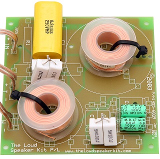

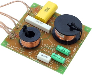

Finora, quasi tutti i filtri crossover che ho visto sono delle semplici bobine (neanche troppo grandi) senza nucleo ferromagnetico.
Tra l'altro, sull'ultimo si legge bene che le bobine sono da 140 µH, 470 µH ed 1 mH.

Foto UtentenikiT il problema non e` solo la saturazione "dura", che si riesce ad evitare facilmente con un corretto dimensionamento dell'induttore, ma quello che viene temuto e` la non linearita` del nucleo, che introduce (o introdurrebbe) delle distorsioni dato che la curva di magnetizzazione non e` lineare.
In realta` ci sono alcune cose da considerare: la distorsione non lineare puo` essere tenuta bassa facendo lavorare il nucleo a bassa induzione: per ridurre l'induzione bisogna essenzialmente mettere un nucleo piu` grande, mettere piu` spire e aumentare il traferro per tenere l'induttanza al valore voluto.
Mettere un traferro in un circuito magnetico linearizza la caratteristica, per cui la distorsione potrebbe scendere a livelli accettabili, ma non ho mai fatto nessuna misura in proposito. Inoltre malgrado tanti dicano che sentono distorsioni che gli strumenti non riescono a misurare, i miei file distorti (li trovi nel mio blog) non li ha mai riconosciuti nessuno :-)
Facendo gli induttori senza nucleo, a parte il prossibile maggiore accoppiamento fra componenti, si ha che bisogna mettere molte piu` spire, su piu` strati, ed entrano in gioco i derivati dell'effetto pelle che possono far salire le perdite ad alta frequenza: si ha una distorsione lineare. Per fare qualche conto bisognerebbe sapere qualche numero, ad esempio valore dell'induttanza, corrente e frequenza.
