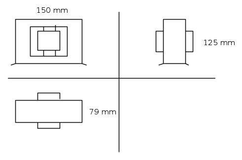

Ciao, ho trovato un trasformatore 400-230/24 senza alcun dato di targa, secondo voi è possibile risalire alla potenza approsimativa basandosi solo sulle sue dimensioni? grazie

Se è un trasformatoree ferromagnetico a lemierini e, sopratutto, se fornisci le dimensioni, possiamo provarci.

altezza 12 cm
lunghezza dei lamierini 15 cm
larghezza 8 cm

E' già un poco fuori misura una profondità di 8 cm. Interessano le misure del pacco lamellare, non dei serraggi compresi.
Puoi confermare le misure?

altezza 125 mm
lunghezza150 mm
larghezza pacco lamellare 79 mm

E' un trasformatore di 500VA mal fatto.
Con questi ragionamenti a ritroso si può solo dire qualcosa. Potrebbero venderlo anche per 1000 VA.
Se sei certo delle tensioni che hai indicato, potresti postare la misura delle resistenze degli avvolgimenti. Direbbero qualcosa in più.

400-0 6,6 ohm
230-0 5 ohm
24-0 0,8 ohm

79 mm e 125 mm si riferiscono allo stesso lato? Che quote sono?
Ma sono molto più allarmanti i valori di resistenza misurata.
Sono dati certi 400V - 230V / 24 V ?
Sono misure corrette le resistenze postate?

Sul lato 24 V non ti concedo più di 0,03 ohm...Altrimenti non è 24 V l'uscita.

nel misurare nuovamente la batteria del multimetro è morta, domani rifornisco di energia lo strumento e posto i dati giusti, comunque grazie per la disponibilità
