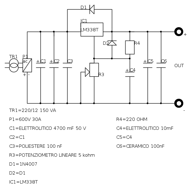

Messaggioda Foto Utentemenu » 20 ott 2012, 19:02
Salve a tutti,ecco lo schema che mi avevate chiesto,scusate se è al quanto impreciso ma è il primo disegno che faccio con fidocad... :(

[53] Re: Alimentatore stabilizzato.
Messaggioda Foto Utentemarco438 » 20 ott 2012, 19:21
menu ha scritto:mi pare di averlo detto io voglio una tensione che vada da 1,2 a 15 volto quella che del resto ho perché sto usando un 220 12 V 150 va
Credo di averlo gia' detto ma per ottenere una tensione (tu dici 15V, prima erano 13 ed ancora prima 12) ben stabilizzata, occorre disporre di una tensione in ingresso superiore di 3/4V a quella che si vuole ottenere.
Questo perche' il ponte di diodi provoca una caduta di 1.4V (ed anche piu') ed il regolatore un'altra dai 2 ai 3V a seconda della richiesta di corrente.
Ripetuto questo, con il tuo trasformatore potrai avere un massimo di 11/11.5V ed un minimo di 1.2V.
Sperando di averti chiarito il concetto, fai pure le ulteriori domande che ritieni opportune.
P.S. Per inserire i componenti in uno schema fatto con fidocad, basta cercarli nelle librerie disponibili, a destra dello schema. Non e' necessario disegnarli.

[56] Re: Alimentatore stabilizzato.
Messaggioda Foto Utentemenu » 21 ott 2012, 19:11
beh..io volevo inserirlo in questo schema qui ,con questo regolatore,in quanto alla corrente anche 4 o 5 ampere se fosse possibile.

[57] Re: Alimentatore stabilizzato.
Messaggioda Foto Utentemarco438 » 21 ott 2012, 19:17
Io ti consiglierei di usare un LM317 supportato da un transistor MJ4502.

Messaggioda Foto Utentemenu » 21 ott 2012, 19:21
ho capito,il problema è che ormai ho comprato un lm 338, ti chiedo,potrei usare un mJ 2501?

[59] Re: Alimentatore stabilizzato.
Messaggioda Foto Utentemarco438 » 21 ott 2012, 19:23
No , e' troppo "piccolo" per andare a 5A.
[60] Re: Alimentatore stabilizzato.
Messaggioda Foto Utentemenu » 21 ott 2012, 19:32
capito ,e il 4502 si potrebbe inserire con il 338 invece del 317??
