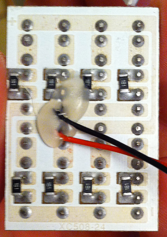

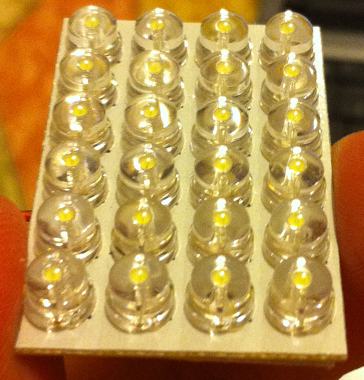

buon giorno a tutti. ho voluto sostituire le lampadine ad incandescenza della plafoniera dell'abitacolo della mia auto con delle luci a led, ma la corrente residua me le tiene leggermente accese essendo i led molto sensibili. mi hanno detto che è normalissimo e dovrei mettere una resistenza per ovviare all'inconveniente...ma quale resistenza? da quanto la dovrei mettere? la devo mettere in serie al circuito cioè prima della basetta, o in parallelo cioè in mezzo,tra la basetta ed i contatti dell'alimentazione?

Spero che una resistenza in serie ai LED ci sia gia`! Per il valore della resistenza, da mettersi in parallelo, bisogna sapere come e` fatto il circuito dei led e quanta corrente arriva dall'impianto della macchina, in pratica servono due misure nell'auto.

so solo che la batteria da scheda tecnica è Batteria: capacità 72 Ah / Generatore 600 A. la basetta con i led ce l'ha la resistenza(o più di una non ho visto bene) ma altri dati non li so. la resistenza da mettere in parallelo intendi così? da che valore devo cominciare a provare? e massimo quanto? a casa sono pieno di resistenze. dimenticavo. in questa plafoniera ci stava montata una lampadina da 10W
inserita immagine in linea
Edit marco438: Gli schemi si disegnano e postano usando FidoCadJ.

la tensione non l'ho misurata ma dovrebbe essere 12v visto che solitamente è sempre così e visto che i led funzionano a 12v..e funzionano. ho misurato l'intensità di corrente (se ho fatto tutto in modo giusto) con tester su 200m segnava 37 circa con circuito chiuso. con circuito in stand-by e tester su 200µ segnava 21 circa. l'immagine della lampadina più piccola a 6 led non ha resistenze interne
