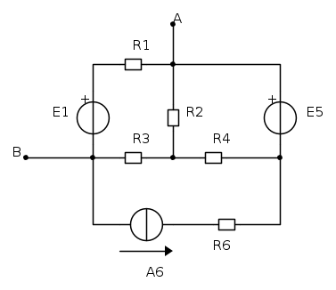

[12] Re: Equivalente di Thevenin
Messaggioda Foto UtenteRenzoDF » 23 ott 2012, 21:02
Vicar1992 ha scritto:... se volessi calcolare la tensione AB nel mio come devo farei?
Direi che sarebbe più conveniente calcolare la corrente di cortocircuito dopo aver trasformato la stella interna (R2,R3.R4) in triangolo, e dalla corrente di cortocircuito fra A e B, calcolare la VTh grazie alla RTh.
[13] Re: Equivalente di Thevenin
Messaggioda Foto UtentePietroBaima » 23 ott 2012, 21:33

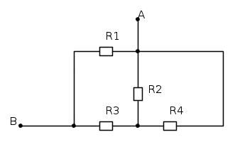

Allora, il circuito è questo:
(dovresti postare i disegni in fidocad, è davvero bello e comodo da usare. Figurati che pure io ci ho impiegato meno di 5 minuti ad imparare, poi puoi prendere i disegni di un altro e modificarli. E'' davvero bello)
Partiamo dal calcolo della R_{AB}. Spegniamo i generatori indipendenti, come ti dicevo:
Domande:
  • perché non c'è più R_6?
  • Puoi trovare qualche R in serie o in parallelo ? Se le trovi ridisegna il circuito, magari con Fidocad!
    mi metto in waiting mode ...

[14] Re: Equivalente di Thevenin
Messaggioda Foto UtenteVicar1992 » 23 ott 2012, 21:44
1. R6 non c'è più poiché hai aperto il circuito per il generatore ideale di corrente e quindi non passa corrente, è corretto?
2. Secondo me sono in parallelo queste..
Immagine
Però r3 non riesco a capire cosa possa essere. almeno quelle che ho fatto sono corrette?

[15] Re: Equivalente di Thevenin
Messaggioda Foto UtentePietroBaima » 23 ott 2012, 21:50
Vicar1992 ha scritto:1. R6 non c'è più poiché hai aperto il circuito per il generatore ideale di corrente e quindi non passa corrente, è corretto?
sì. è corretto.

[16] Re: Equivalente di Thevenin
Messaggioda Foto UtenteVicar1992 » 23 ott 2012, 23:09
R1 con r2 sono in parallelo però poi quella risultante dal parallelo credo sia in serie con r3.
È corretto?

[17] Re: Equivalente di Thevenin
Messaggioda Foto UtentePietroBaima » 23 ott 2012, 23:17
Vicar1992 ha scritto:È corretto?
No, nel messaggio [14] c'eri più vicino.
Pensa bene a quali resistenze condividono la stessa tensione, loro sono in parallelo.
Quelle con la stessa corrente sono in serie.

[18] Re: Equivalente di Thevenin
Messaggioda Foto UtenteVicar1992 » 23 ott 2012, 23:23
Studio ingegneria informatica a Bergamo,
È guarda non dico nulla allora perché sarebbe come sparare a caso!
Come capisco quali hanno la stessa tensione?

[19] Re: Equivalente di Thevenin
Messaggioda Foto UtentePietroBaima » 23 ott 2012, 23:26
Vicar1992 ha scritto:Come capisco quali hanno la stessa tensione?
Per esempio quelle che sono collegate allo stesso nodo?
dai su, non avere paura di sbagliare.
Altra ipotesi, forza.

[20] Re: Equivalente di Thevenin
Messaggioda Foto UtenteVicar1992 » 23 ott 2012, 23:30
R2 e R4 sono collegate agli stessi nodi per cui sono in parallelo, certo ora hocapito forse, perché facendo kirkhoff di quella maglia risulta V2-V4=0 quindi V2=V4,è corretto ?
