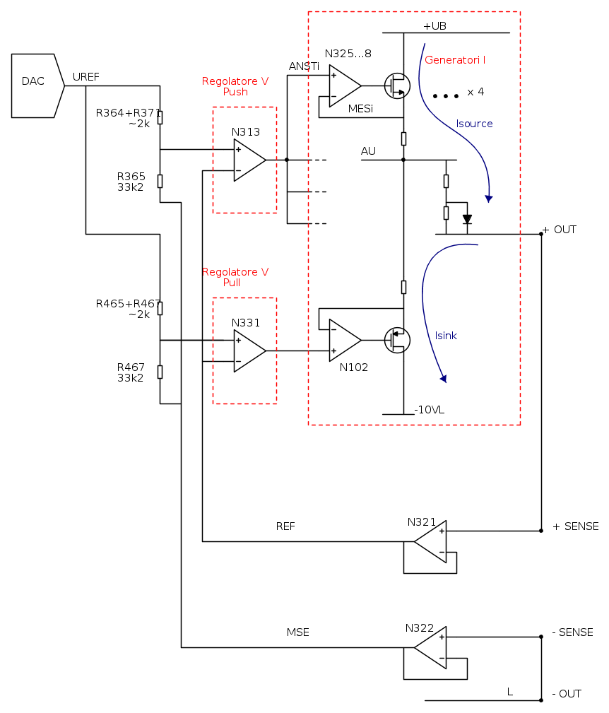

auato ha scritto:Quello che mi preoccupano sono le uscite dei due DAC (pin 2 e 3 di D307 e D306): li vedo a 0V
I pin 2 devono essere a 0 V, sono mantenuti a 0 V dagli opamp. Sui pin 3 ci deve essere la tensione di uscita. Però non ho capito: prima dicevi che l'uscita era tra 0 e 2,5 V e adesso dici che misuri sempre 0 V? :-M

DirtyDeeds ha scritto: I pin 2 devono essere a 0 V, sono mantenuti a 0 V dagli opamp. Sui pin 3 ci deve essere la tensione di uscita. Però non ho capito: prima dicevi che l'uscita era tra 0 e 2,5 V e adesso dici che misuri sempre 0 V? :-M
Si, al posto di UREF leggo, ancora ora, un segnale negativo ma non è corretto, tant'è che simulandolo dall'esterno, come scrivevo prima, l'alimentatore sembra funzionare. IREF non mi ricordo... devo provare a misurare di nuovo. Gli Opamp li ho già sostituiti e ora provo a sostituire anche i DAC (li ho trovati su eBay), sempre che non sia il uP a controllarli mali per via di qualche segnale di feedback che al momento sto ignorando. Ah... ma il circuito di sink che inizia con l'operazionale N331 (pag 8 del pdf) tra UREF e MSE e finisce con due MOSFET in pag 2 tra i due poli dell'alimentatore, come funziona?

Il circuito sink cui fai riferimento è "l'altra metà del mondo" :mrgreen: ... mi spiego:
Per lavorare correttamente con un carico variabile un alimentatore deve essere in grado non solo si fornire (source) ma anche assorbire (sink) corrente. Naturalmente non tutti gli alimentatori hanno questa possibiltà, ma quelli buoni sì e migliora notevolmente il loro comportamento dinamico.
Il tuo ce l'ha ed fatto con un secondo regolatore di tensione N331 "in parallelo" a N313 visto prima
poi la sua uscita arriva ai PMOS tramite N102, un regolatore di corrente simile a quello principale.
Se vuoi puoi pensare allo stadio finale push-pull di un amplificatore audio, questo è esattamente la stessa cosa, solo che , a differenza dell'audio, molto spesso è asimmetrico, nel senso che è progettato per fornire una certa corrente ma assorbirne una minore.
Alla fine la differenza tra un alimentaore ed una amplificatore di potenza (accoppiato in DC) sfuma sempre più,ad esempio il trimmer R466 vorlast-null lo puoi vedere un po' come la regolazione (o meglio azzeramento in questo caso) della corrente di riposo dei finali.
A giudicare dalla parola null direi che in questo caso i finali lavorano in classe B pura, senza corrente di riposo, a differnza degli amplificatori audio che normalmente lavorano in classe A-B
P.S. tornando alla riparazione, mentre aspetti i DAC, se non l'hai già fatto io farei un controllo sistematico di tutti i vari riferimenti, intendo "a freddo" disalimentato, controlla la continuità di tutti i vari riferimenti che vanno in giro da una scheda all'altra... vuoi mai si sia interrotta una pista...

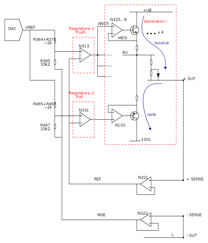

V_+_O_U_T-V_-_O_U_T=U_R_E_F \cdot \frac {R_3_6_5}{R_3_6_4 + R_3_7_1}
...però qui mi sono crollate un po' alcune mie convinzioni che chiederei gentilmente di chiarirmi. Oltre alla matematica ho anche verificato empiricamente la correttezza delle tue affermazioni circa le c.d.t. su quelle resistenze ma io quelle resistenze in serie le avrei considerate a prima vista erroneamente un partitore di tensione sulla U_R_E_F, per cui avrei calcolato (sempre erroneamente, si intende):
V_R_3_6_5=U_R_E_F \cdot \frac {R_3_6_5}{R_3_6_5 + (R_3_6_4 + R_3_7_1)}
e quindi mai avrei avuto una c.d.t. su R_3_6_5 più alta della stessa U_R_E_F
Capisco che la corrente in R_3_6_5 sarebbe praticamente la stessa di R_3_6_4 + R_3_7_1, causa l'alta impedenza di ingresso dell'opamp però mi spieghi per il futuro come devo approcciare ad un ragionamento simile a quello fatto da te? e cosa mi fa capire che sto sbagliando considerandolo un semplice partitore di tensione su U_R_E_F? Riflettendoci da giorni mi sono elaborato da solo una risposta ( :roll: quello non è un partitore poiché l'altro capo della serie non si chiude su REF ma su un altro potenziale, MSE) ma aspetto una delucidazione più competente in merito, cosicché possa non commettere ancora in futuro questi errori.

Messaggioda Foto UtenteDirtyDeeds » 28 ott 2012, 22:16
Devi stare attento ai riferimenti dei potenziali: la tensione di uscita dell'ADC vale U_\text{REF} rispetto alla linea REF, ovvero il riferimento del potenziale per il circuito è alzato al livello di V_\text{+OUT}. Non è un caso che il comando dell'ADC sia realizzato con dei fotoaccoppiatori.
