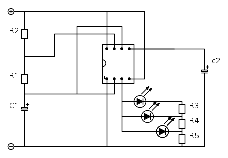

ecco lo schema
scusatemi se non è perfetto ma è il primo schema che faccio XD ho dato C1= 1uf R2= 7.2Kohm R1= 1kohm R3=R4=R5= 270ohm (sono i calcoli di prima).Io con i condesatori (c1 e c2) ho inserito dei condensatori elettrolitici,sono giusti? o dovevo mettere dei normali condensatori?
Adesso volevo provare con Ton=5sec Toff=5sec e DC=50% ma ho letto su internet che con DC => di 50 lo schema è abbastanza diverso.

razielmitico ha scritto:ecco lo schema
Queste resistenze sono connesse im maniera errata. In questo modo il led connesso ad R3 e quello connesso ad R4 non si accenderanno mai...
Le singole resistenze vanno connesse al riferimento 0V, creando 3 rami serie-led-resistenza tra loro in parallelo, così:
Se non ti è chiaro il perché chiedi e ti sarà spiegato
saluti

Giusta osservazione di
Pepito, allego lo schema corretto:
Il modo che hai collegato i led e' sbagliato in quanto il primo led non e' connesso al riferimento solo da R3 ma da R3/R4/R5 in serie, per un valore complessivo di 810 ohm; il secondo tramite R4/R5 per 540 ohm.
In questa condizione i led non potrebbero accendersi se non l'ultimo che e' giustamente connesso con soli 270 ohm.
Per quanto attiene la rappresentazione dei condensatori, tutto dipende ( e ormai dovresti averlo capito) dai tempi che vuoi ottenere; quindi elettrolitici (grande capacita') per tempi lunghi e ceramici o plastici (piccola capacita') per tempi brevi.
Oltre alla correzione apportata, ovvero ad ogni LED una resistenza in serie, devi usare per C2 un poliestere da 10nF, e con i valori da te assunti hai un DC di circa 90% (quasi sempre acceso diciamo) per una frequenza di circa 160 Hz. L'alimentazione mi sfugge, 12V?

Tornando a bomba, se alimenti a 12V potrebbero pure andare bene i 270
sui LED, ma con i valori da te indicato hai, ripeto, un DC del 90% circa a 160 Hz, scordati di vedere un lampeggio, vedrai i LED accesi perennemente. Se vuoi vedere qualcosa che si avvicini ad un lampeggio, usa:
Per avere un lampeggio di circa 2 Hz e un DC di circa 60% o giu' di li'... vedrai i LED accendersi e spegnersi proprio a mo' di lampeggio, come noi umani lo intendiamo

razielmitico ha scritto:Adesso volevo provare con Ton=5sec Toff=5sec e DC=50% ma ho letto su internet che con DC => di 50 lo schema è abbastanza diverso.
Mi pare abbia anche detto di usare alimentazione a 9V.
l'alimentazione è a 6 volt (4 pile di tipo AA)
non ho ben capito,perché con i valori di R1= 1Kohm e R2=7,24Kohm è errato? la frequenza è di 0,1hertz e i tempi di 5ms e 5ms per un totale di 10ms,ma in effetti i tempi sono molto brevi (5millisecondi...).

Mi piacerebbe sapere perche' (e mi pare di averlo gia detto) vai a cercare i tempi piu strani che si possano immaginare.
Per vedere lampeggiare un led bisogna ottenere tempi da 1 a 20Hz circa; con tempi piu' brevi non riusciresti piu' a vedere accensione e spegnimento ed il led rimarrebbe sempre acceso.
Beh, forse ho esagerato un po' ma ti ho gia' ripetuto diverse volte che sarebbe molto meglio se tu cominciassi a realizzare il circuito, per renderti conto visivamente di quello che succede.
In seguito poi (tanto basta cambiare due/tre componenti) potresti sbizzarrirti nei tuoi esperimenti.

Ho gia una breadboard a casa,adesso scendo a prendere qualche resistenza,a che ci sono prendo anche le resistenze da me calcolate e vediamo cosa succede,per le resistenze R3,R4,R5 270ohm quindi? come avevamo calcolato? (visto che la tensione è di 6v) e cerco di calcolare anche R1 e R2 con una frequenza di 1hz.Poi posto tutto se riesco posto anche il circuito!
Per il disegno ho capito cosa intendevate e sono stato stupido a non accorgermene da solo! XD grazie7
EDIT: con una DC del 60% lo schema del circuito resta lo stesso?
