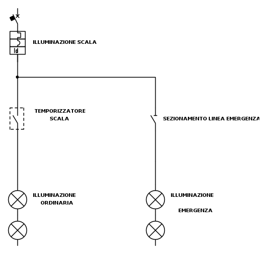

Salve
vorrei avere un parere per quanto riguarda l'installazione di plafoniere luci scale per un condominio.
Le plafoniere esistenti andranno tutte cambiate, secondo voi è meglio utilizzare plafoniere illuminazione con integrata luce emergenza oppure avere due linee separate: luce scale e luce emergenza?
Inoltre altro dubbio, per la linea centralino tv meglio che sia dedicata, o puo' essere derivata dalla linea luce terrazzo in quanto è la linea + vicina al centralino che si trova all'ultimo piano?

sono scelte progettuali io personalmente preferisco due linee separate all'uso di apparecchi con la batteria integrata inoltre mischiare il centralino TV con le luci non mi sembra ottimale.
Se installi apparecchio unico sia per illuminazione ordinaria ed emergenza , dovrai orientarti su apparecchi del tipo SA.
Secondo me non idonei al tipo di installazione subendo continui comandi di on off, considerando che trattasi per la maggior parte di apparecchi con lampade al neon e tenendo conto del grado di luminosità basso rispetto a quello richiesto per illuminazione ordinaria.
Sul discorso di realizzare la linea separata ( solo per gli apparecchi di emergenza ) con apparecchi di tipo SE , anche se valida, entrerebbero in funzione solo in mancanza di rete. Allora , io sarei d'accordo se l'illuminazione emergenza entrasse in funzione oltre in mancanza di rete , anche a seguito di un guasto all'impianto di illuminazione scala ( intervento dell'interruttore di protezione del circuito ), alimenterei il circuito di emergenza dallo stesso interruttore di protezione illuminazione scala , avendo così un intervento dell'illuminazione di emergenza in concomitanza al guasto.

Adesso non ricordo quale articolo lo richieda ma è obbligatorio derivare il circuito luce di emergenza quando separato dall'illuminazione ordinaria a valle di questo circuito, in modo che anche a seguito dell'intervento delle protezioni si accenda l'impianto illuminazione di emergenza.
La soluzione ottimale credo sia quella di derivare il circuito illuminazione di emergenza a valle dell'interruttore illuminazione ordinaria con una propria linea dedicata delle emergenze e munita di un sezionatore. In questo modo è possibile anche effettuare la prova della autonomia delle lampade senza togliere l'illuminazione ordinaria. Ovvio che questo discorso vale sopratutto in quegli ambienti privi di illuminazione naturale.

grazie mille per le esaurienti risposte, in effetti la soluzione di derivare la linea luci mergenza dalla linea luci scale è la piu' logica ;)
solo una cosa, il relè delle luci scale (temporizzatore) non dovrebbe influire sulla linea derivata delle luci emergenza? giusto?

Messaggioda Foto UtenteCGIUSEPPE61 » 2 nov 2012, 20:43
Ti allego schema di massima
a proposito delle plafoniere luci ordinarie con integrate le luci emergenza sapreste consigliarmi qualche modello? per vani scala normalissimi..
Come da post precedente non le trovo indicate, anche perché se realizzi l'impianto come da schema dovrai installare apparecchi sel tipo SE.
