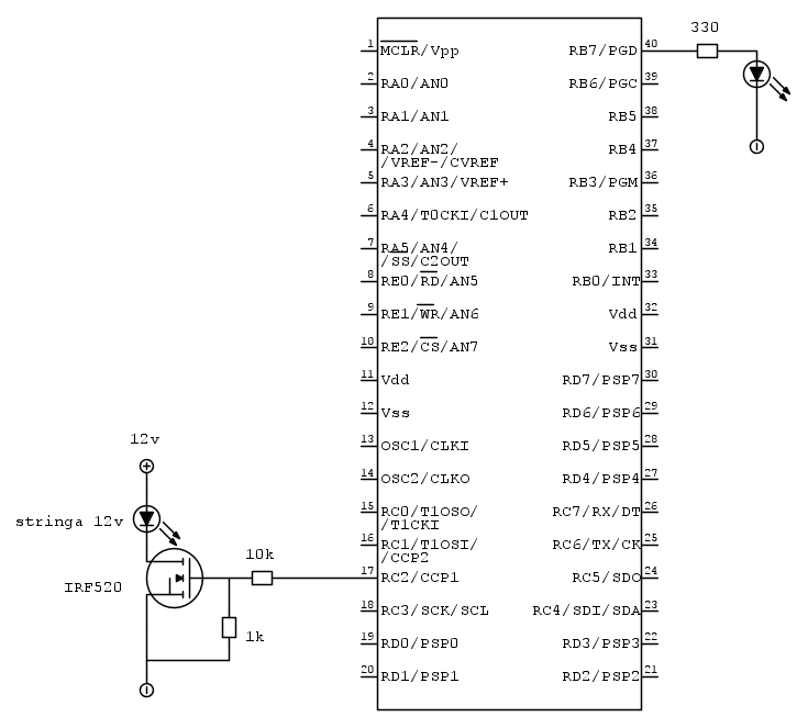

Messaggioda Foto UtenteGuidoB » 4 nov 2012, 2:21
Mi sa che la colpa ce l'ha quella resistenza che hai collegato tra gate e source, che forma un partitore con l'impedenza d'uscita del PIC.
Se quella resistenza è troppo bassa, abbassa la tensione d'uscita.
Dovresti invece collegarla così (e probabilmente aumentarne un po' il valore):
Foto UtenteGuidoB
17,8k 7 12 13
Messaggi: 2809
Località: Madrid
[22] Re: Gate di un mosfet assorbe corrente??
Messaggioda Foto Utentestainless » 4 nov 2012, 9:50
:ok: Grande Foto UtenteGuidoB adesso funziona addirittura in PWM!!!!!
La resistenza che hai consigliato l'ho messa da 10k ma non è stata una scelta pensata, e visto che ha funzionato ricavare tale valore?

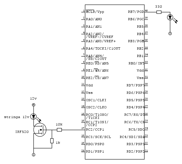

[23] Re: Gate di un mosfet assorbe corrente??
Messaggioda Foto Utentestainless » 4 nov 2012, 10:18
Ho provato anche questo schema
e funziona lo stesso anche se togliendo la resistenza da 1k tra gate e source la regolazione della luminosità risulta più fine soprattutto quando il duty cycle è in pregressione.
Ora proverò a tenerlo acceso un po' per sentire se scalda.
In entrambi i casi però (con o senza resistore da 1K) ho un brevissimo lampeggio all'accensione del micro.......
Era solo un problema di corretto dimensionamento delle resistenze?

[24] Re: Gate di un mosfet assorbe corrente??
Messaggioda Foto UtenteIsidoroKZ » 4 nov 2012, 10:40
La cosa mi incuriosisce.
Confermi che funziona con la sola resistenza da 10kohm in serie al gate?
Se la cortocircuiti con un pezzo di filo funziona ancora il circuito?
[25] Re: Gate di un mosfet assorbe corrente??
Messaggioda Foto Utentestainless » 4 nov 2012, 10:49
Con la sola resistenza da 10k in serie al gate funziona sia con i 5v stabili presi in uscita ad una porta del micro, sia in PWM.
IsidoroKZ ha scritto:Se la cortocircuiti con un pezzo di filo funziona ancora il circuito?
Intendi se dò i 5v al gate omettendo la resistenza da 10k? Se è così il circuito non mi funziona e la tensione in uscita dal pin si abbassa a circa 2v
35 4
Messaggi: 71
Iscritto il: 15 mar 2011, 20:56

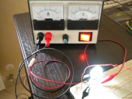

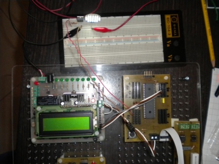

[26] Re: Gate di un mosfet assorbe corrente??
Messaggioda Foto UtenteIsidoroKZ » 4 nov 2012, 11:05
Molto curioso! Hai messo un condensatore ceramico da 100nF/1uF sull'alimentazione del microcontrollore?
Com'e` la piantina (proprio la carta geografica) dei collegamenti dei due ground (5V e 12V), del collegamento del carico e del collegamento di gate?
[27] Re: Gate di un mosfet assorbe corrente??
Messaggioda Foto Utentestainless » 4 nov 2012, 11:22
Il micro ha un poliestere da 100nF tra alimentazione e riferimento, il MOS e il resistore stanno su breadboard, le alimentazioni e i riferimenti (collegati insieme) arrivano alla breadboard con dei cavetti da 0.5 credo ciascuno lungo circa 50cm e provvisti di terminali a coccodrillo....le tue domande mi fanno pensare che quando realizzerò il PCB definitivo qualcosa non andrà........ :cry:

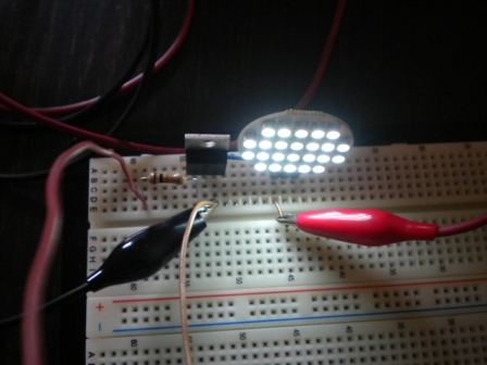

[29] Re: Gate di un mosfet assorbe corrente??
Messaggioda Foto Utentestainless » 4 nov 2012, 11:31
Cercherò di fare una foto se può aiutare

[30] Re: Gate di un mosfet assorbe corrente??
Messaggioda Foto Utentestainless » 4 nov 2012, 12:57
Intanto un po' di foto dei collegamenti
