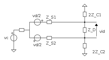

Ciao,
nelle connessioni audio bilanciate quanto è importante la simmetria di frequenza e di ampiezza tra le due fasi ?
Ho un sintetizzatore con uscita bilanciata, nonostante all'oscilloscopio ci sia un ampiezza delle due fasi con un errore di 150 mV, il segnale in cuffia (prelevato dal mixer a cui è collegato il sintetizzatore) arriva in frequenza perfetta (1 kHz @ -12 dBu) e senza rumore udibile (la distanza tra sintetizzatore e mixer è di 15 metri).

Messaggioda Foto UtenteDirtyDeeds » 4 nov 2012, 23:14
francos ha scritto:Ho un sintetizzatore con uscita bilanciata, nonostante all'oscilloscopio ci sia un ampiezza delle due fasi con un errore di 150 mV, il segnale in cuffia (prelevato dal mixer a cui è collegato il sintetizzatore) arriva in frequenza perfetta
E come potrebbe essere diversa la frequenza? :?
In una linea bilanciata, ciò che è veramente importante per la reiezione ai disturbi è che le impedenze della sorgente e del carico siano effettivamente bilanciate, altrimenti si ha un peggioramento del rapporto di reiezione comune. Nella figura sotto, v_\text{D} è il segnale utile che deve essere trasmesso attraverso la linea bilanciata, mentre v_\text{C}, la tensione di modo comune, è un segnale di disturbo. La sorgente è modellata con una rete a T mentre il carico (p.es. l'ingresso di un amplificatore) è modellato con una rete a \pi. Se Z_\text{S1}\neq Z_\text{S2} e Z_\text{C1}\neq Z_\text{C2} parte della tensione di modo comune viene trasferita al modo differenziale e si avrà v_\text{ID}\approx v_\text{D}+x\,v_\text{C}, dove x è un coefficiente che dipende dallo sbilanciamento delle impedenze.

Messaggioda Foto UtenteDirtyDeeds » 4 nov 2012, 23:24
claudiocedrone ha scritto:Significherebbe un valore di impedenza molto diverso tra i due "fili" cosa alquanto improbabile tra due conduttori uguali ed efficienti.
L'ampiezza dei segnali non ha nulla a che fare con le impedenze. Le tensioni tra i due conduttori "caldi" di una linea bilanciata e il conduttore di riferimento devono avere valori diversi, altrimenti il segnale utile sarebbe sempre zero :!:

[10] Re: Simmetria di un segnale audio bilanciato
Messaggioda Foto Utenteclaudiocedrone » 4 nov 2012, 23:41
:-) Mi riferivo alla ampiezza dopo la "linea", il filo avrà un proprio valore resistivo che introdurrà una cdt, Straquoto quanto dici Foto UtenteDirtyDeeds (ci mancherebbe !) ma aggiungo... nel medesimo istante ! :mrgreen: O_/
