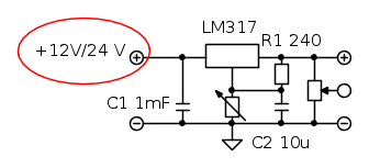

Ecco qua ho fatto uno schemino che vale più di mille parole.
In pratica vorrei ottenere una tensione in uscita dal potenziometro di destra che parta da -5V fino a +5V, in poche parole un offset di -5V rispetto a quello che ottengo ora dal circuito.....

Riproponiamo lo schema, che è come lo devi postare.
Cosa vuol dire +12V/24 V?

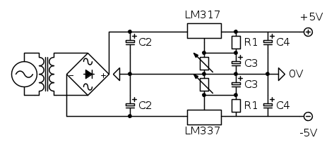

Se hai un trasformatore con 24 V sul secondario, perché non costruire un alimentatore duale?
Con un 7805 ed un 7905 risolvi. O sennò con un LM337 per la tensione negativa rispetto al riferimento.

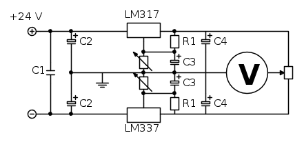

Messaggioda Foto Utentecocco580 » 6 nov 2012, 12:24
C1=1mF
C2=0.1µF
C3=10µF
C4=1µF
R1=250Ohm
Impostando out dell'LM317 a +5V e a -5V LM337, spostando il cursore del potenziometro il voltmetro misurerà quello che sto cercando? Cioè una tensione che va da -5V a +5V.
