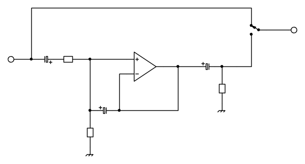

Ciao a tutti
non ho molta esperienza con l'elettronica e volevo costruire un paio di effetti per chitarra (non ne o mai costruito uno), qualcosa di semplice, un distorsore, un overdrive. Voi cosa mi consigliate? Vanno bene questi schemi?? :?:
http://www.generalguitargadgets.com/dia ... a841b3e85a
Vi ricordo che sono un principiante e non voglio fare nulla di troppo complicato
Grazie in anticipo :!:

Messaggioda Foto Utenteabusivo » 6 nov 2012, 20:49
Che entusiasmo in questo topic!
Comunque ti rispondo io che mi ritengo un musicista non praticante!
Lo schema in questione è un DoD per cui è già valido di per se.
L'unica prova che farei è sostituire i diodi D1 e D2 con dei diodi al germanio.
Buon divertimento.

Messaggioda Foto Utentefrancos » 6 nov 2012, 23:29
DISTORSORE:
Questo l'ho fatto io, sulla mia chitarra elettrica funziona benino. :-)

abusivo ha scritto:L'unica prova che farei è sostituire i diodi D1 e D2 con dei diodi al germanio.
Grazie per il consiglio. Ma quali vantaggi comporta questo cambiamento?
Foto Utentefrancos
Il tuo schema è allettante soprattutto perché ci sono pochi componenti :mrgreen:
Da quello che capisco la presa che sta a destra (dove c'è lo switch) dovrebbe essere l'alimentazione e quella di sinistra dovrebbe essere l'ingresso giusto? Solo che se fosse così non vedo l'uscita.
E poi potresti gentilmente mettere i valori dei componenti e il nome dell'opamp?
Grazie e vi ricordo che non so molto di elettronica quindi vi prego di giustificare la mia ignoranza :mrgreen:

Messaggioda Foto Utenteabusivo » 7 nov 2012, 19:46
I diodi al germanio hanno una caduta di tensione inferiore rispetto ai diodi al silicio.
Il risultato è che hai bisogno di meno segnale per 'tosare' l'onda e quindi una sonorità diversa.

Messaggioda Foto Utentefrancos » 7 nov 2012, 21:13
ciaccio ha scritto:E poi potresti gentilmente mettere i valori dei componenti e il nome dell'opamp?
C1 e R1 - C2 e R2 li puoi variare un po' cosi ti scegli il tipo di distorsione che più ti piace (ma non scendere sotto i 15K per le resistenze) , CU e RU li lasci come da schema, io uso un alimentatore duale A 17V per i miei pedali CUSTOM, bisognerebbe modificare lo schema per farlo funzionare con una batteria o alimentatore non duale a 9V .

Messaggioda Foto Utentefrancos » 7 nov 2012, 22:42
francos ha scritto: bisognerebbe modificare lo schema per farlo funzionare con una batteria o alimentatore non duale a 9V .
anzi, se qualcuno qui mi aiuta a modificare lo schema per alimentarlo a 9V (batteria), lo ringrazio. :-)

Messaggioda Foto Utenteciaccio » 7 nov 2012, 23:31
Nel caso cambiassi i valori cosa cambierebbe?(gain)? E in che rapporto devo variare il valore del condensatore rispetto a quello della resistenza?
Quindi in pratica diventerebbe più "sensibile"?(alle frequenze più basse?) o aumenterebbe la distorsione?
Scusatemi la mia ignoranza ma come ho già detto non so granché di elettronica...

Messaggioda Foto Utentefrancos » 7 nov 2012, 23:45
ciaccio ha scritto:Nel caso cambiassi i valori cosa cambierebbe?(gain)? E in che rapporto devo variare il valore del condensatore rispetto a quello della resistenza?
sia il gain sia il tipo di distorsione, devi provare cosi puoi modellare il suono come piace a te, per il rapporto..nessun rapporto, quando hai trovato il tuo suono..quello è il rapporto giusto :-) Io li ho sempre cambiati simmetrici, non simmetrici...non ho provato, puo provare 22uF e 15k, 33uF e 47k, 10uF e 33k...etc...non è un distorsore professionale ne come controlli ne come qualità.....però non è neanche malvagio ...
