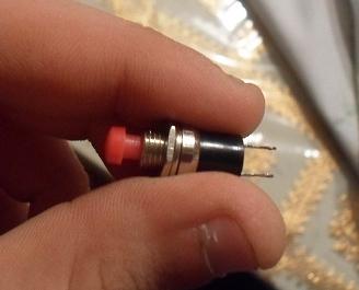

Allora,oggi il proff mi ha dato un pulsante differente dal deviatore unipolare,mi ha dato questo pulsante a pressione:
SAM_0816 (1).jpg (10.37 KiB) Osservato 1356 volte
come si vede ha solo due ingressi,sono solo uno positivo e uno negativo? come riconosco uno dall'altro?

Messaggioda Foto Utentemarco438 » 7 nov 2012, 9:24
I pulsanti non hanno polarizzazione alcuna; servono solo per interrompere o chiudere (normalmente chiusi/o aperti) un contatto se premuti.
Quello che hai credo sia normalmente aperto, quindi dovrai premerlo per far passare da un pin all'altro (ad esempio) la tensione positiva.
Comunque non e' adatto all'applicazione che stai realizzando; a te serve un vero e proprio interruttore.
