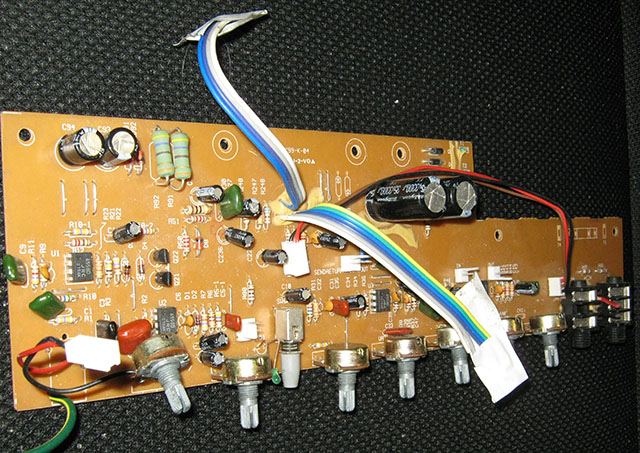

francos ha scritto:ho smantellato un vecchio ampli valvolare , ho rifatto completamente l'elettronica interna , il finale ora è basato su un TDA 7295, a detta di molti che non sanno che quello che sentono è il TDA...è uno stupendo suono VALVOLARE. :roll:
Fantastico! =D>

BrunoValente ha scritto:Fantastico! =D>
Il TDA l'ho tolto da questo semirecente amplificatore...i miracoli dell'estetica :-)
