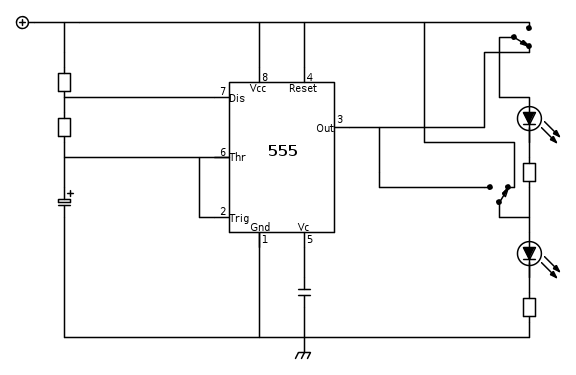

Messaggioda Foto Utenterazielmitico » 14 nov 2012, 1:25
ho fatto un'altra modifica,in pratica nel circuito ci sono 3 levetta,una accende e spegne il circuito,uno fa lampeggia o fa rimanere fisso il led e un altro (aggiunto ora) fa lampeggiare prima uno o poi un altro o solo insieme,ecco lo schema:
che ne pensate

Messaggioda Foto Utentemarco438 » 14 nov 2012, 9:27
Penso che anche stavolta e' sbagliato.
Con i deviatori nella posizione illustrata il diodo in alto si accende lampeggiando quando l'uscita del 555 e' a livello basso e l'altro e' fisso.
Azionando i due deviatori i led lampeggiano.
Spostando solo quello in alto si accende (senza lampeggio) il led di sotto.

Messaggioda Foto Utenterazielmitico » 14 nov 2012, 11:53
marco438 ha scritto:Penso che anche stavolta e' sbagliato.
Il deviatore di sotto,dovrebbe funzionare (in quanto l'ho provato ed è lo stesso del circuito di prima),l'errore quindi sta solo nel deviatore di sopra? il deviatore di sopra mi deve solo permettere di far accendere il led contemporaneamente a quello di solito (ovvero solo a uscita alta del 555) o quando l'uscità e bassa.

Messaggioda Foto Utentemarco438 » 14 nov 2012, 13:00
Allora, te lo avevo gia' detto ma lo ripeto.
Quando stacchi l'uscita del 555 (parlo dello schema originale) togli anche il collegamento al riferimento (volgarmente massa) del led in alto che, quindi, potra' accendersi solo se verra' ricollegato al riferimento in qualche modo.
Non credo si possa fare con quei due deviatori che, a quanto vedo, servono solo a confonderti le idee.

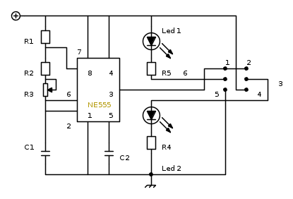

Lo avevo proposto al post 180 e ripetuto al 182; la cosa piu' semplice e' adoperare un doppio deviatore e collegarlo come da schema:
I pin 3/6 del deviatore sono collegati al catodo di led 1 ed all'anodo di led 2 quindi, con la levetta in posizione centrale, e' tutto spento.
Se i suddetti pin vengono collegati ai rispettivi 1/2 (spostiamo la levetta verso il basso) led 1 e led 2 si accenderanno alternativamente trovandosi collegati all'uscita del 555 e quindi ci ritroviamo alla situazione originale dello schema ( led 1 si accende quando l'uscita e' a livello logico L e led 2 quando l'uscita e' H).
Se spostiamo la levetta in alto, il katodo di led 1 verra' collegato al riferimento (il positivo e' gia' collegato) e l'anodo di led 2 al positivo (il riferimento e' gia' collegato); quindi i due led rimarranno accesi.

Messaggioda Foto Utenterazielmitico » 14 nov 2012, 19:03
Ok,ho capito,in effetti volevo usare un doppio deviatore ma per permettere semplicemente il lampeggio o luce fissa e usarne un altro per far alternare i lampeggi o farli lampeggiare contemporaneamente! Grazie di tutto :) sta sera proverò a metterlo in atto!
