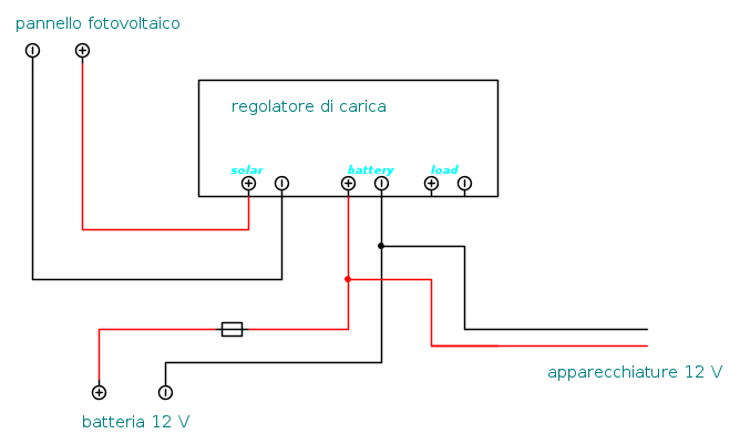

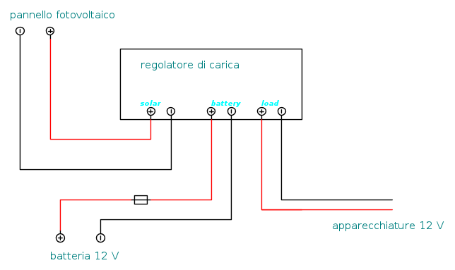

Ciao a tutti, scusate la domanda, ma voglio essere sicuro in quanto non so come funziona un regolatore di carica, io ho un classico piccolo impianto di questo genere:
Ora per quanto io abbia cambiato i settaggi del regolatore di carica, non riesco a far sì che il carico sia alimentato 24 ore su 24, in pratica i 12 V tra i morsetti "load" ci sono solo quando il pannello non da corrente (la notte).

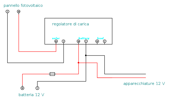

E' posiibile ? E se sì, posso modificare il circuito nel seguente modo senza danneggiare alcun componente:
Grazie...

Sarebbe meglio indicare sigla e costruttore del regolatore
(probabilmente in Internet ci sono le informazioni tecniche).
Da quanto dici, penso sia di tipo crepuscolare (alimenta il
carico quando non c'è sole), ma il tuo secondo schema
potrebbe essere valido se il carico accetta di arrivare
anche a tensioni corrispondenti alla carica a fondo (oltre 14V)

Ti ringrazio e mi scuso se ti ho fatto perdere tempo inutilmente, alla fine ho risolto a furia di smanettare con il regolatore sono riuscito a disattivare la funzione crepuscolare, quindi lasciando collegato il carico ai morsetti load non avrò problemi di sovratensioni in quanto il regolatore stabilizza a 12 V l'uscita, vero???

Sì, dovrebbe essere così (ma senza i dati del costruttore,
è solo un'ipotesi)
