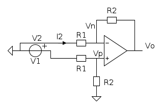

francos ha scritto:Nello schema (b) Vo come vede il tratto Vc I2 R1 Vn R2 ?
Sfocato? :mrgreen: Foto Utentefrancos, quando poni le domande dovresti cercare di spiegarti nel modo più chiaro possibile. V_\text{o} è la tensione ai capi di un generatore di tensione pilotato e tutto ciò che può fare questo generatore è erogare la corrente che gli viene richiesta dal carico, in accordo con la sua relazione costitutiva. Volevi quindi sapere la corrente di uscita dell'amplificatore, ovvero la corrente erogata da tale generatore :?:

DirtyDeeds ha scritto: Volevi quindi sapere la corrente di uscita dell'amplificatore, ovvero la corrente erogata da tale generatore :?:
Volevo arrivare via via a farti una certa domanda, ti disegno lo schema, cosi è più facile spiegarti ...
vorrei capire come si comporta il tutto cosi (sapere il percorso logico che il segnale segue e cosa arriva all'uscita)..

Non ti conviene chiamare V_\text{c} quella tensione, perché così come lo hai disegnato tu, quello non è uno stimolo di modo comune. Allora rinomino il generatore e lo chiamo V_1:
francos ha scritto:(sapere il percorso logico che il segnale segue e cosa arriva all'uscita)
Il segnale non segue nessun percorso logico: siamo noi che seguiamo dei percorsi logici per trovare la tensione di uscita usando le leggi dell'elettrotecnica. E in questo caso di percorsi ne abbiamo (almeno) due:
1) Quello è un amplificatore differenziale con guadagno di modo differenziale A_\text{d} = R_2/R_1 e guadagno di modo comune A_\text{c} = 0; la tensione differenziale d'ingresso è V_\text{d} = V_1-V_2 = V_1 - 0\,\text{V} = V_1 e la tensione di modo comune è V_\text{c} = (V_1+V_2)/2 = (V_1 + 0\,\text{V})/2 = V_1/2. La tensione di uscita vale quindi
V_\text{o} = A_\text{d}V_\text{d}+A_\text{c}V_\text{c} = \frac{R_2}{R_1}V_1+ 0\times\frac{V_1}{2} = \frac{R_2}{R_1}V_1
2) Poiché la corrente di ingresso di un op amp ideale è nulla, si ha
V_\text{p} = \frac{R_2}{R_1+R_2}V_1
Inoltre, per effetto della retroazione, l'op amp varia la sua tensione di uscita in modo da mantenere V_\text{n} = V_\text{p}: di conseguenza, la corrente I_2 vale
I_2 = -\frac{V_\text{n}}{R_1} = -\frac{V_\text{p}}{R_1}
e per ispezione dello schema sopra si ha
\begin{align}V_\text{o} &= V_\text{n}-R_2I_2 \\
&= V_\text{n}+\frac{R_2}{R_1}V_\text{n} \\
&= \left(1+\frac{R_2}{R_1}\right)V_\text{n} \\
&=  \frac{R_1+R_2}{R_1}V_\text{p} \\
&= \frac{R_1+R_2}{R_1} \frac{R_2}{R_1+R_2}V_1 \\
&= \frac{R_2}{R_1}V_1
\end{align}
che coincide con il risultato trovato in 1).
