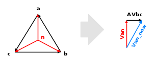

Vi volevo chiedere dove posso trovare informazioni riguardo questo tipo di trasformatore, informazioni riguardanti principio di funzionamento, caratteristiche meccaniche ecc
Ho provato a fare una ricerca ma non sono riuscito a trovare niente.

Non ricordo bene cosa riporta il Cataliotti, comunque tieni presente che un generico PST non fa altro che aggiungere ad ogni tensione di fase una quota parte della tensione prelevata dalle rimanenti due fasi. In questo modo si riesce a variare l'angolo di fase delle tensioni di uscita senza modificarne sensibilmente il valore efficace. La figura sottostante dovrebbe chiarire meglio quanto detto.
L'utilità dei PST, se non ricordo male, dovrebbe consistere nell'incrementare il limite di stabilità statica delle linee di trasmissione AT in modo da poterle sfruttare al meglio. Una curiosità, cosa intendi per future resti attive? Per caso ti riferisci alla generazione distribuita e alle smart grid?

L'utilità dei PST nelle reti elettriche di alta ed altissima tensione è piuttosto legata alla deregolamentazione del settore energetico che ha modificato la gestione delle reti elettriche:
gli scambi tra operatori sono ora dettati da condizioni di mercato: il percorso “fisico” dei flussi di potenza può risultare differente da quello “contrattuale”, dando luogo a congestioni o flussi indesiderati su reti non direttamente interessate. Il PST non migliora la stabilità dinamica, pertanto più che per migliorare la stabilità nella trasmisisone a lunghissima distanza trova applicazione nelle reti magliate caratterizzate da elevati transiti di potenza; tra i molti dispositivi in grado di controllare il flusso di potenza, senza intervenire sulle linee (conversione in corrente continua) solo il PST ha trovato un’applicazione diffusa. Permette anche di mitigare anche il fenomeno del caricamento non uniforme di linee in parallelo, con la medesima portata ma con impedenze (lunghezze) differenti.
I PST sono dei trasformatori che , come accennato da
Lele_u_biddrazzu, con un opportuno collegamento degli avvolgimenti, consentono di variare l'angolo tra la tensione di ingresso e quella di uscita.
Il principio generale per ottenere una variazione di fase è basato sulla connessione di avvolgimenti con gruppi orari differenti. Per ottenere uno sfasamento di 90° la soluzione più semplice è la triangolo – stella. Una possibile configurazione è riportata nella figura sottostante:
Il secondario dell’avvolgimento il cui primario è collegato tra le fasi V2 e V3 è diviso in due parti e connesso in serie con la fase 1. Prevedendo un variatore sotto carico su tale avvolgimento è possibile variare in modo discreto la variazione di fase
. Questa configurazione realizza un PST simmetrico ( ossia che introduce solo una variazione di fase e non di ampiezza) ed a nucleo magnetico singolo.
